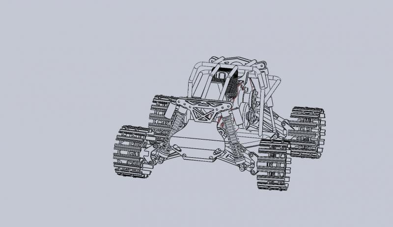

Anexo 370346Anexo 370347Anexo 370349Anexo 370350Vini, este tipo de roda é usado pelos tratores nas lavoras de arroz...é possível fazer algo parecido para andar no lodo e também existem outros tipos de rodas.
Mas....se vc olhar mais detalhadamente a foto vai ver o motorzão que tem lá dentro...na verdade é uma réplica em escala da minha gaiola...é para controle remoto.hehehhe Motor de 36cc
bem interessante.. tenho um motor de 50cc de mobilete e sempre pensei em fazer de controle remoto.. mais ia usar rodas 8" de carrinho de mão.. já que o motor é fortinho..
