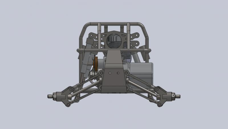

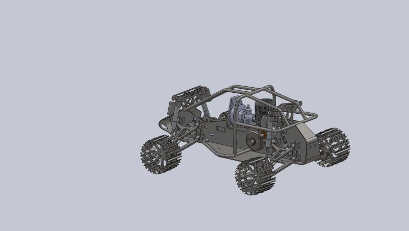

Sim, mas o meu não é 2 balanças, é o aranha I. Mesmo assim o centro de giro da balança tem que estar alinha a saída do eixo ??
Vi algumas fotos e conforme o projeto ele não ficará 100% alinhado ao eixo, mas uma diferença minima pode ter, desde que o eixo tenha espaço suficiente para encolher e esticar, e lá era por cruzeta a tração. Mas como não vou seguir o projeto a risca, vou fazer isso sim, alinhar o centro de giro da balança com o eixo para evitar que o eixo se movimente muito. Você não tem idéia de como me ajudou, estou muito grato, obrigado mesmo.
