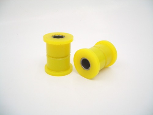

Eu sei que vc manja muito de suspensão, e queria sua opinião estou preste a fazer minha suspensão duplo A, queria saber se essas buchas são boas achei elas muito baratas e são para suspensão de caminhão Mercedes, menos de R$10,00 cada.
Anexo 400107Anexo 400108Anexo 400109
Gomes, pode usar que é coisa boa, eu usei na minha e resolveu o problema. Só que eu pagei bem mais caro, um pedaço de Ø 45 e 300 mm de comprimento pagei 100,00.
O tamanho da última foto é o mais próximo para as buchas, com o diâmetro interno de 21 fica mais resistente. Eu usei com dureza de 70 shore e dá para usar no máximo 80, eu acho.
Onde vc achou estas buchas?
Achei no mercado livre, essa que vc me falou com diametro interno de 21, R$ 12,00 cada, estava pensando em usar o da segunda foto com diametro interno de 16 e externo de 39, R$6,00 cada, da pra usar em um tudo de 1.3/4" com parede de 3mm, deixando um espaço no centro para colocar um bico para engraxar, assim consigo colocar as buchas com pressão sem precisar usinar e os braço vou fazer com tubos de 1.1/2 com parede de 3mm, o que vc acha fica bom?
16 mm de diâmetro eu acho muito pouco para o esforço de uma gaiola, quanto menor mais fácil de rasgar o poluiretano...é o mesmo princípio da faca, quanto mais afiada mais corta.
Na minha eu usei o diâmetro interno de 20 mm.
