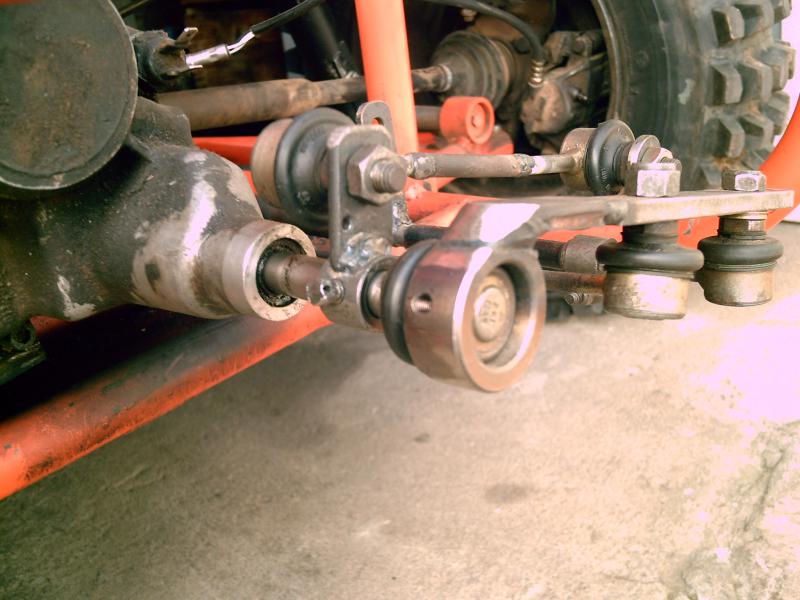

Bom dia Cadore, meu amigo tem uma gaiola motor ap central, ele esta com um problema quanto as marchas, vc tem como passar fotos do sistema de marchas e o esquema que vc usou, meu e-mail é: edsoncomim@yahoo.com.br ou ecomin@casan.com.br. Obrigado amigo.
Edson, por estas duas fotos dá para ver como é o sistema ( não tenho outras). A parte traseira forma uma gangorra para inverter o movimento. quando vc engata a primeira ( pra frente) puxa o varão ( usei a alavanca do gol BX, o varão é preso na parte alta da alavanca, não por baixo). Aquele bracinho na para de cima serve para o giro.
Se usar uma alavanca onde o varão é preso por baixo tem inverter a posição do varão na gangorra ( antes na ponta para o meio. O bracinho de apoio que era no meio vai para a ponta.
É fácil de fazer...

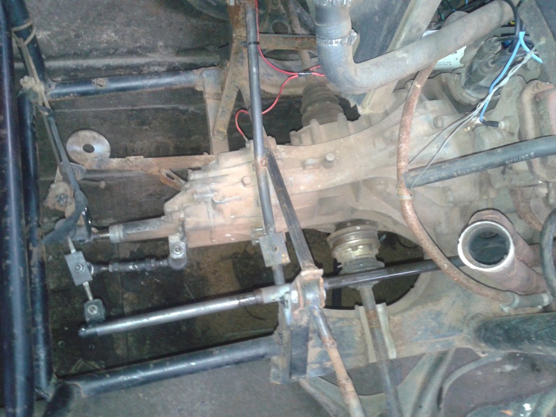

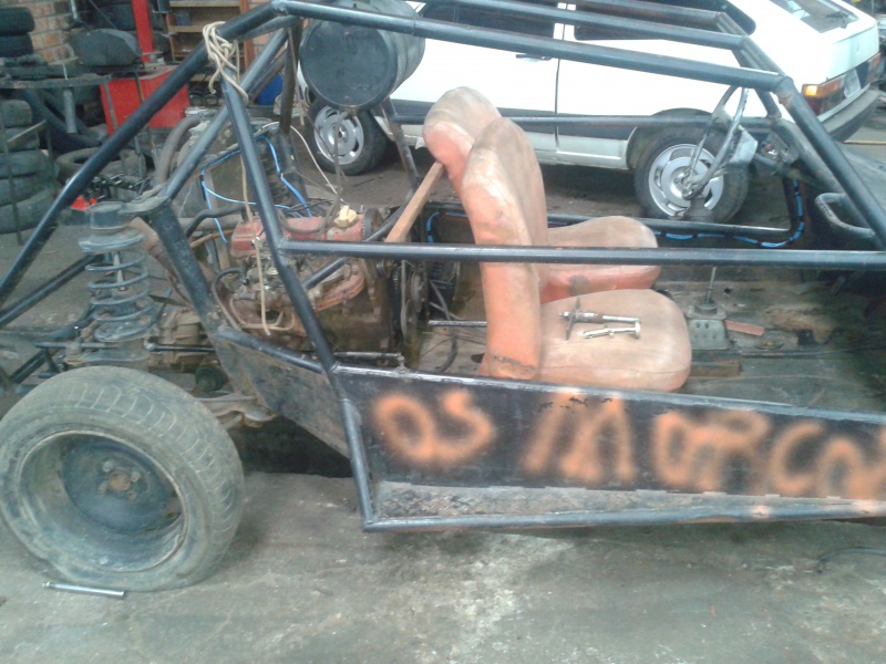

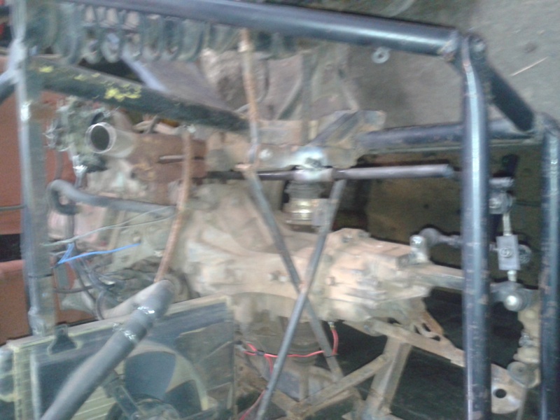

Cadore veja algumas fotos da gaiola do meu amigo. de umas idéias... Anexo 417403Anexo 417404Anexo 417405 Anexo 417406Anexo 417407Anexo 417408

O seu amigo deve estar com as marchas invertidas, a segunda no lugar da primeira: para resolver, ele tem que trocar o sistema da alavanca de câmbio. O varão engata por baixo, ele precisa de uma alavanca de marchas que pegue por cima daquela esfera preta.
Outro caminho seria inverter, lá na traseira, a posição do braço e do varão. Aquele bracinho que tem os terminais de direção deverá ser fixado na ponta da alavanca. Mas o mais fácil é trocar a alavanca de marchas.
Não vou considerar se ele consegue ou não girar o eixo da caixa para trocar da segunda para a terceira porex.

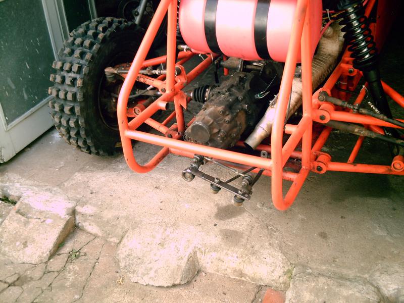

Edson, achei as fotos da última alteração que fiz no meu sistema de troca...é parecido com o do seu amigo mas a diferênça maior está na alavanca de marchas, a minha é por cima e a dele é por baixo.
