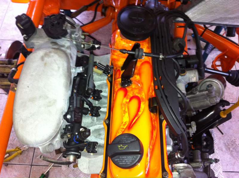

    Segue uma foto da tampa no lugar com alguns periféricos instalados... Achei chic demais essa tampa! rssss
    Gaiola Colella com IRS + Cambio de Kombi Diesel + AP 1.6 Flex-tampa-de-va-lvula-1-.jpgGaiola Colella com IRS + Cambio de Kombi Diesel + AP 1.6 Flex-tampa-de-va-lvula-2-.jpg
