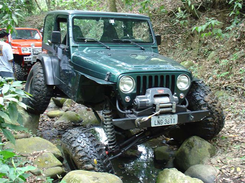

    No meu TJ uso piscas do CJ brasileiro e ficou muito legal.
    Miniaturas de Anexos Miniaturas de Anexos Jeep YTJ  Shrek :)  Jeep na California-rocks1_166.jpg
    Sandro, show! Vou incomodar vc se nao encontrar parecidos aqui, so encontrei trambolhos ate agora Esses sao CJ5 ou CJ2A, CJ3, CJ7? Quanto saem esses no BR? Alguma loja que posso encontrar online?
    Obrigadao []s Gui
    Sandro o problema e que o meu YTJ vai ficar mais parecido com o HULK, hehe
    Gui

    No link que o Sergio postou a minha e a 1753 ou 1754, a diferença e de apenas 1 cm.
    Quanto ao seu Jeep ficar parecido com o Hulk só mostra que temos bom gosto.
