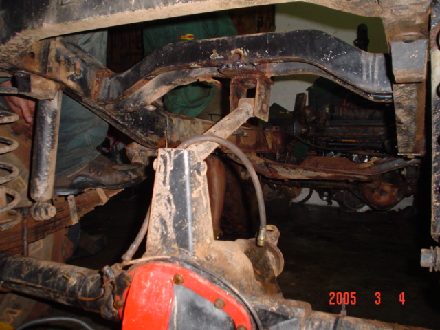

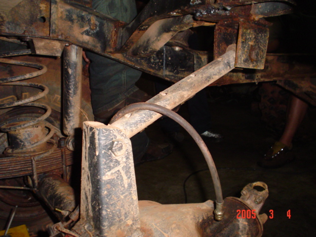

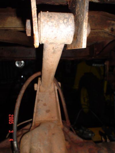

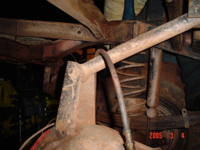

    Abaixo as fotos do meu anti-axle wrap
    Miniaturas de Anexos Miniaturas de Anexos Jeep YTJ  Shrek :)  Jeep na California-igor_020_449.jpg   Jeep YTJ  Shrek :)  Jeep na California-igor_019_169.jpg   Jeep YTJ  Shrek :)  Jeep na California-igor_018_162.jpg   Jeep YTJ  Shrek :)  Jeep na California-igor_016_432.jpg
    Leo Valle

    Leo... tua suspensão provavelmente esta sendo limitada por essa barra.
  • #143
    Pode ser dennis, mas já estamos bolando algumas modificações.

    Leo, tambem achei que a sua suspensao possa ser limitada um pouco em flex pela barra. Achei interessante o uso das molas espirais e feixes ao mesmo tempo, qual a vantagem? Acho que vc vai perder uptravel ou compressao nos lados, experimentou com e sem o duplo uso de molas para ver a diferenca? Acho que talvez usar uma mola a mais no feixe poderia eliminar a mola espiral.
    Gui
