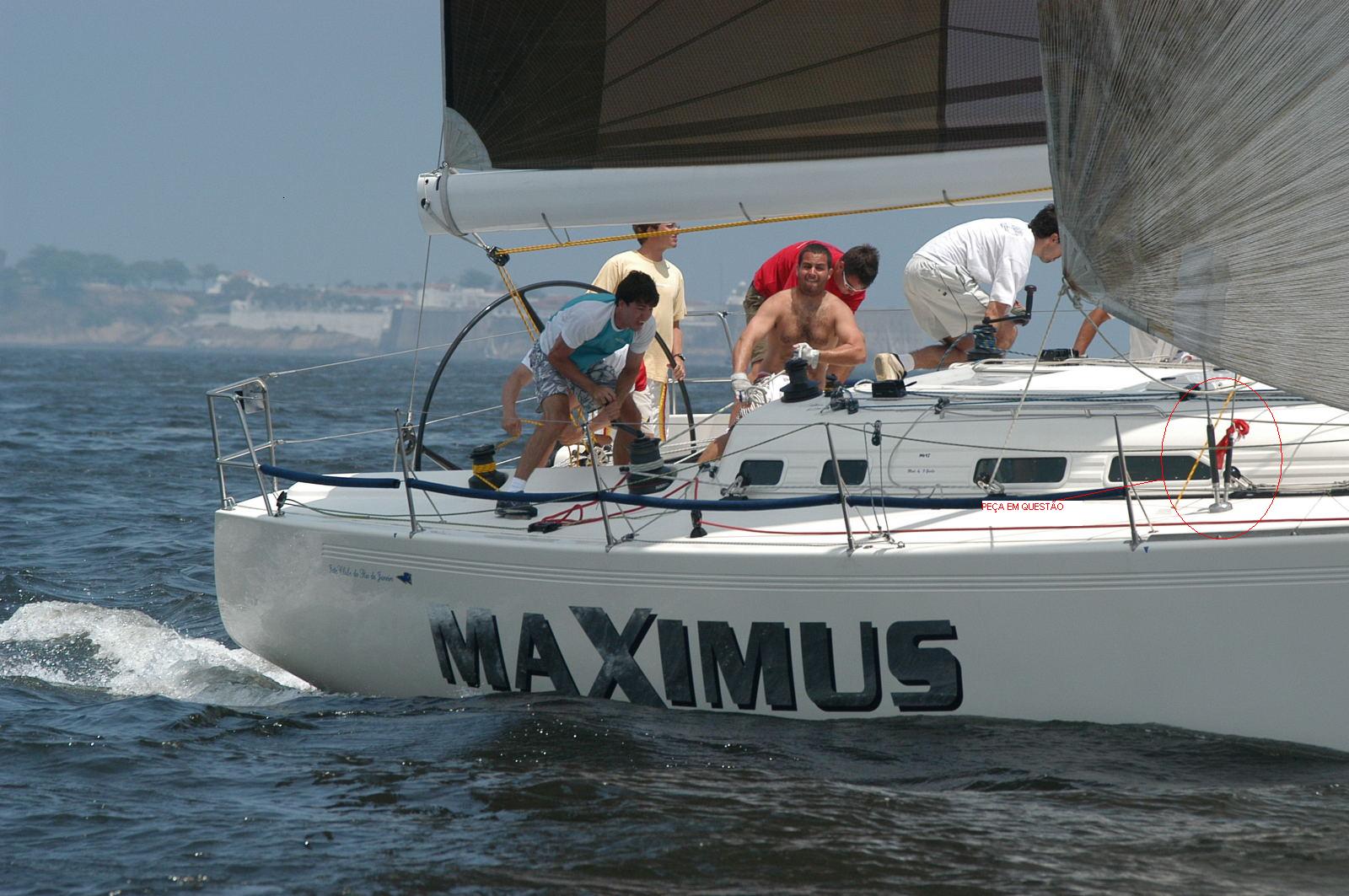

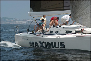

    Gente,
    vou dar uma pesquisada nas especificações da peça, mas nós usamos (em qualquer barco a vela), um esticador para regular os "estais" (cabos de aço que seguram o mastro). Esse esticador parece muito com a peça da foto enviada acima, mas certamente existe alguma diferença (talvez seja só a qualidade), pois um barco a vela, balança bastante (menos que um carro, mas balança) e segura uma tensão absurda.
    Segue em anexo uma fotos do uso e da própria peça.............
    ABRAÇOS

    Citação Postado originalmente por zecabaeta
    ...balança bastante (menos que um carro, mas balança)...
    Zeca,
    Ainda assim acho que não resolve. O problema de soltar não é o balanço e sim a trepidação. Num barco ocorre muito balanço mas pouca (ou nenhuma) trepidação e no jipe, mais trepidação e pouco balanço. Se não tiver um sistema que trave a rosca não deve resolver.
    [s] trepidados,

    Usuário Avatar de ramiro_eli
    12/03/2003
    Sampa Z/S/SP
    2,166
    Zeca,
    Os brandais dos veleiros são de rosca fina e tem cupilhas para evitar que os estais se soltem.
    Sem dúvida o barco balança, mas o que faz um sistema de ajuste como esse se soltar é a vibração, que como o Marcelo disse, no barco é muito menor que no veleiro.
    Acredito que se alguem conseguir colocar uma cupilha nas duas roscas o problema será resolvido. Mas para isso o diâmetro da rosca deve ser grande o suficiente para que permita ser perfurado.
