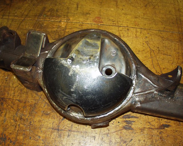

    Gui, na verdade a proteção foi a confecção de uma chapa mais grossa, certo? Estou com um projeto aqui que vou pegar uma outra tampa de diferencial e tentar fazer uma proteção apartir dela, vamos ver no que dá...
    Cristiano,
    A protecao foi feita sem a base no original. Comeca com um anel que e' fixado contra os buracos para o parafuso, e pedacos de metais sao soldados, semelhante a isso.
    Eu comecei da maneira que vc mencionou, sobre uma tampa original, mas achei mais facil e barato comprar uma que tenha anel de 1/'4 polegada, ja que nao possuo ferramentas para cortar metal tao pesado. Essa tampa e a prova de balas, e eu nao irei me incomodar, hehe
    Aqui esta um write-up excellente com fotos feito por um amigo meu, Brad. Eu comecei na mesma direcao, mas o meu custo pelo material mais o custo por corte de metal ja que nao tenho uma plasma cutter faria que no final o custo beneficio fosse quase o mesmo entre comprar ou fazer. No Brasil, o custo do material e mao de obra para cortar o metal deve ser bem mais em conta.

    Gui,
    Se eu encontrasse pronto eu não pensaria muito, mas para os diferenciais da Toyota o mercado é muito pequeno... não encontrei o protetor pronto...
    Esse protetor do Brad fica sobre a tampa original ? ou substitui ? porque eu não vi ele abrindo o buraco do parafuso...
    Eu queria fazer uma mistura do que o Brad fez com esse em anexo, e colocar por cima da tampa original e usar os mesmos parafusos da tampa debaixo... mas só até a metade...

    Cristiano, gostei do design do redondo que vc mostrou acima, acho que a dificuldade seria obter ferro nesse formato (fundido). O problema sera a durabilidade com o redondo, ja que nao existe trianguilacao e sobre pressao no meio, poderia afundar 9i.e. se a sua viatura ficar com o peso no centro da pumpkin.
    A que o Brad fez e para o Chevy 14 bolt, sem necessidade de parafuso (acho que vc se refere ao parafuso para entrar oleo no diferencial)? Ja que nesse eixo o parafuso e no outro lado do housing do diferencial.
    O que comecei a fazer seria semelahnte ao que vc mostrou, mais paracid com o warn, protegendo a parte debaixo do eixo. A diferenca e que nao seria um replacement total, seria mais como um "guard" encima da tampa original, o que nao e uma ma ideia, mas vc poderia perder um pouco de clearance. As duaqs opcoes sao boas "guard" somente sobre o original ou uma tampa que elimina a original. Para clarificar, na frente do meu Jeep estou usando uma guard. Na traseira usarei uma cover total.

    Caraca Gui!! Gostei desse protetor do Spider Man.... ou gaiola... parece bem fácil de fazer, devido a matéria prima que você falou... esse tem o parafuso do óleo que falei (ou é impressão minha?), mas acredito que ele tenha dado espaço, pelo fato não dá para ter noção de profundidade...
    Aquele protetor que mandei foi o Bill que achou na internet para mim, levantei essa questão num outro tópico, é usado como matéria prima tampa de cano, o "cap"...
    Estava olhando no meu diferencial, os parafusos são dispostos ao inverso dessa última foto que me mandou, onde os parafusos ficam no diferencial e as porcas vem por cima para prender... acho ruim assim porque pode bater os parafusos e amassá-los, ficando ruim para tirar...

    Eu sei, foi eu que criei... São boas, mas não optei por nenhuma...
    Acho que a spider man style seria uma boa, leve e dura distribuindo bem o peso. A unica coisa que mudaria e ter mais acesso ao parafuso para encher o fluido, no dele deu legal, mais um pouco apertado.
