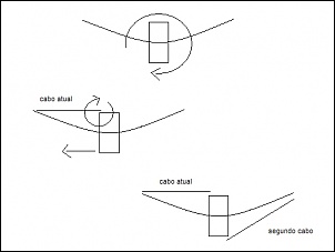

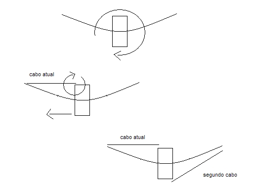

    eu não entendo muito de suspensão mas só to tentando entender o que você está fazendo (por sinal to babando no seu jipe.........mas acho que esse cabo diminui mas não resolve o problema, tipo pra resolver teriam que ser dois cabos, ve e dá pra entender o que eu quero dizer pela figurinha:

    Se colocar dois cabos o eixo será preso de tal forma que não terá curso para baixo impedinso a o eixo de descer; ou seja o eixo ficar pindurado como roupa no varal

    Pois e, esse foi meu primeiro pensamento nesse desenho algumas paginas antes:
    Na realidade, o wrap acontece com a parte anterior da mola, portanto o segundo cabo poderia ajudar mas nao e' critico. O eixo e pneu irao atuar como um "pivot", fechando o triangulo necessario. Com a triangulacao, teoreticamente nao ha necessidade de outro cabo, ja que o anterior limitara o curso de giro. Como o Dennis mencionou, os dois cabos iriaam limitar a articulacao, a nao ser que eu perdesse um pouco de articulacao amarrando o cabo traseiro na parte inferior do jumelo. Como o Rafael disse, eu nao me preocupo com rotacao durante re, o que deveria ser minima. Se for muita, o cabo dianteiro podera ajudar em limitar o giro
    Com esse setup, experimentei e nao tive problemas ate esse fim de semana passado. Estarei fazendo um teste um pouco mais pesado esse fim de semana com mais pedras, neve, lama, etc, portanto se passar, funciona
