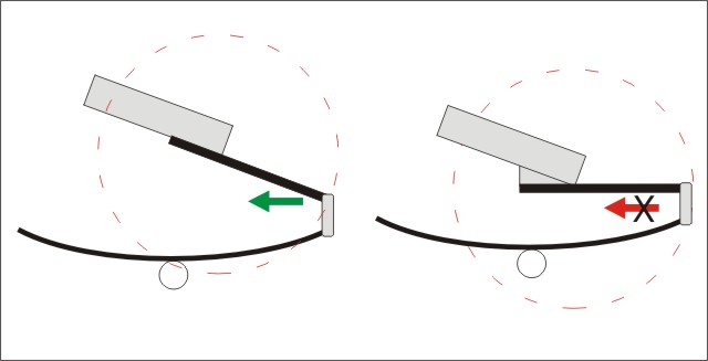

    Isso ai, voce sabe desenhar isso para mostrar ao Guilherme?
    Sandro.... eu olhei o Jipe, achei aquilo meio estranho mesmo, mas ainda não to entendo direito oque tu quer dizer. Barras de tração não resolveriam? Porque foi oque eu achei que estava faltando.
    Dennis,
    A barra de tração como é usada aqui(com jumelo na ponta que prende no chassi) serve para evitar que o eixo gire em torno de si mesmo, para evitar que o eixo ande para frente e para tras usamos links longitudinais e para evitar que ele ande para os lados usamos links transversais tambem conhecidos como panhard ou track bar.
    Depois de instalados links em configuração e quantidade suficiente para manter o eixo no lugar ai quem irir continuar usando feixes? Basta colocar molas.
    O que eu quero dizer e que a mola que liga o jumelo ao chassi deve ser paralela ao chão, se for inclinada em relação ao chão vai acontecer do eixo andar para a frente.
    Sandro,
    Essa é uma das possíveis alterações na susp traseira em estudo pro meu carro.
    Tô começando a entender o lance da angulação, mas um desenho ia ser muito bom.

    Citação Postado originalmente por leovalle
    Sandro,
    Eu ja quase quebrei o monitor tentando desenhar mas o mais proximo que cheguei foi uns rabiscos no paint para depois descobrir que o forum não aceita arquivos bmp.

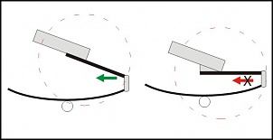

    Sei que aqui é "briga de cachorro grande"... mas talvez eu possa ajudar.
    Sandro, fiz um rapido desenho que acho q pode ajudar a entender melhor o deslocamento longitudinal do eixo nessa montagem 3/4.
    Veja se é isso.
    Abração,

    Citação Postado originalmente por Sandro Tannuri
    Dennis,
    Ok sandro sei de tudo isso, mas foi burrice minha mesmo, estávamos falando de axle steer, eu depois viajei e fui falar de wrap.
    12/03/2003
    3,917
    Rafael,
    E exatamente isso!!!!
    Quando a mola esta inclinada e a roda desce ela fica muito mais inclinada e facilmente dobra para frente.
    Quando ela esta horizontal com o veiculo em repouso isso não acontece. Eu ja vi os dois tipos na trilha e a diferença e enorme.

    Rafael, obrigadao pela ilustracao ajudou bastante!
    Acabei decidindo remover a 3/4 eliptica, pelo menos por enquanto, e instalar a mola diretamente em um suporte no parachoque traseiro. Pelas fotos que coloquei, da para ver que a flex ficou incrivel e muito boa, mas sem pelo menos um ou dois links, o meu setup correria o risco de quebrar. Estou utilizando as molas traseiras de Cherokee, o que aumentou aproximadamente 8 polegadas de mola. As molas de cherokee, mesmo reforcadas como fiz, sao super flexiveis. o meu medo e o wrap e torsao que poderao acontecer, especialmente agora com esse eixo traseiro mais cavalo. Eu vou experimentar o suporte de parachoques inicialmente, ja que estarei angulando o pinhao do eixo e soldando os suportes esse fim de semana.
