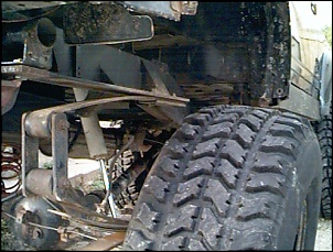

    achei uma foto que mostra uma nova posição para a mola o que acham?

    Citação Postado originalmente por piffer
    E assim que deve ser, ela esta um pouco inclinada porque a roda desceu e volta a posição horizontal assim que a roda subir de volta.
