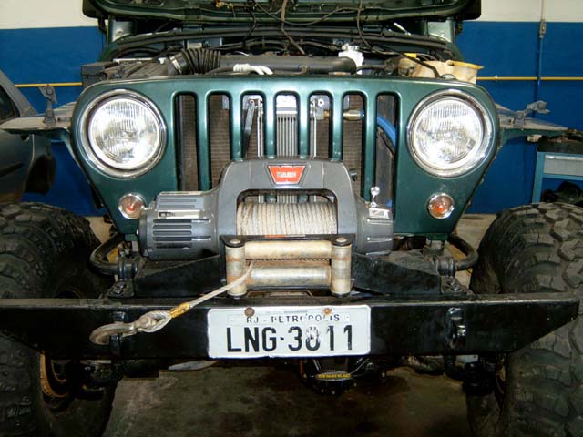

    Claro.
    Miniaturas de Anexos Miniaturas de Anexos Jeep YTJ  Shrek :)  Jeep na California-radiador_dir.hidr_280.jpg

    Sandro, valeu, wual a "profundidade deles" tipo qnato eles esticam para a frente, ou sao mais ou menos lisos, nao da para notar pela foto. Esses sao os 1754? Eu acho que vou fazer umas comprinhas do Donetti, vc comprou por la? Talvez tenha que comprar mais coisas, nao sei quanto ira custar para enviar para CA
    Gui
  • #123
    12/03/2003
    3,917
    Guilherme,
    Eu não tenho certeza se é a 1754 porque eu comprei em uma loja local e não no Donatti. Se eu me lembro bem ela fica 1,5" para fora no maximo, a minha é de plastico e ja esta feia mas a de vidro deve ficar bonita por mais tempo.
    Se quiser posso comprar aqui e te mandar pelo correio, eu acho. Não tem a de vidro aqui no RJ mas a de plastico acho facil.
