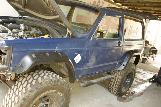

O QUE VC FEZ NA CAMPER LINDA COMO ERA ???????????????????????? Esta sem vidros ???? O que vc fez com ela ???????? O que o fibreiro foi fazer nela ????????????????
Foi instalado conjunto mecânico completo da band 14B, motor(turbo/intercooler), cambio 5m, pto e guincho mecânico, entre outros detalhes. Foram feitos alguns cortes e reforços no chassi, foi necessário um body lift e algumas modificações no assoalho/parede de fogo pra comportar o novo conjunto. Agora é a fase de acabamentos, mas já dá pra fazer trilha.

Anexo 377866
Alargadores no lugar!!!!

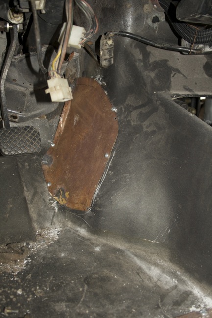

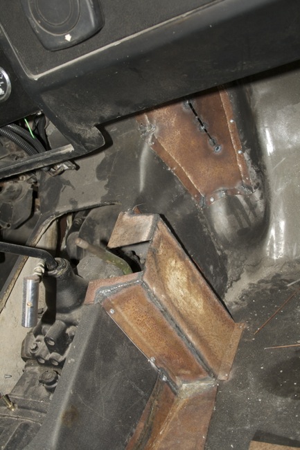

Anexo 378381 Anexo 378378 Anexo 378379 Anexo 378380
Fechando os recortes na fibra do assoalho.
