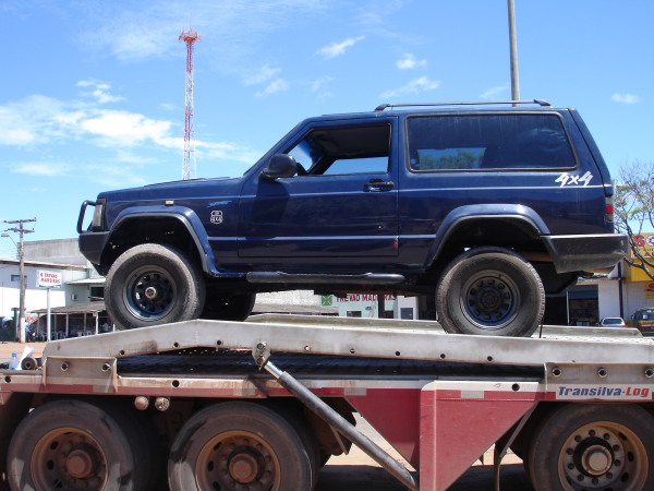

    Novamente o processo se repetiu. Papai checa o carro pessoalmente em Sampa, tira fotos, envia por email. Negócio fechado. 40 dias depois a viatura desembarca em terras macuxis...

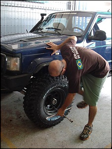

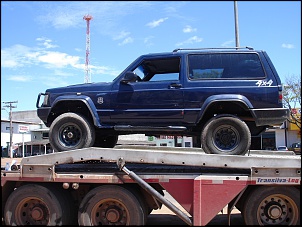

    Foto 01: Benção de Jesus (pai) e Maria (mãe) para a compra da viatura
    Foto 02: Chegada em Boa Vista

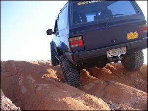

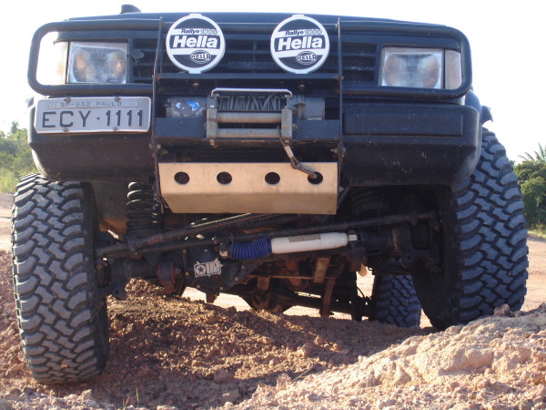

    Guerreira pronta para a guerra!!!
    Checando as características de sua suspensão...
    Futuramente tem que melhorar!!!
    Miniaturas de Anexos Miniaturas de Anexos The Camper 1994-dsc08185.jpg   The Camper 1994-dsc08189.jpg   The Camper 1994-dsc08226.jpg   The Camper 1994-dsc08216.jpg
    Ricardo A. I. Loureiro

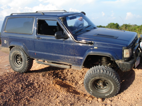

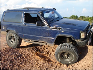

    Mais testes e treinamentos...
    Arrancadão na lama.
    FAILED.
    Motivo: tampa do distribuidor trincada.
    Imagina a frustração de um 4.1/s fora de combate...

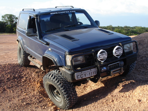

    Continuando... Ficha Técnica.
    Marca Envemo
    Modelo Camper
    Fabricação/ano 1994/94
    Cor Azul
    Motor GM 4.1/s com carburador 3E
    Combustível gasolina
    Filtro de Ar S-10/Kombi
    Filtro de gasolina duplo
    Bobina Bosch original
    Cabos de ignição Accel 8.8
    Câmbio e Transferência Toyota Hilux SRV 3.0
    Flange CJ Chekup / Caverna 4x4
    Embreagem hidráulica
    Eixos Dana 44 de Troller com freio a disco nas 04 rodas, traseiro flutuante, dianteiro com a bola invertida
    Servo-freio de Bandeirantes 2001
    Molas Rota 4x4
    Amortecedores MB1113
    Barras de direção e terminais de MB608
    Amortecedor de direção HDW
    Buchas de suspensão em PU vermelho Clube da Camper
    Rodas Mangels 15x8pol
    Pneus BF Goodrich Mud Terrain 33x12,5R15pol
    Snorquel
    Faróis Hella Rallye 1000 Black Magic
    Guincho Ramsey 8000
    Quebra-mato
    Engate traseiro com instalação elétrica
    Estribos de S-10 Keko
    Peito de proteção de duralumínio
    Rádio VHF Kenwood
    Rádio MP3 Sony
    Bancos de BMW
    Tapetes em alumínio
    Vidros e travas elétricas
    Insufilm
    Futuramente um MWM2.8TDI...
    Será?

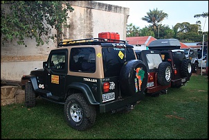

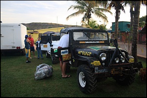

    Fotos 01 e 02 - companheiros de viagem

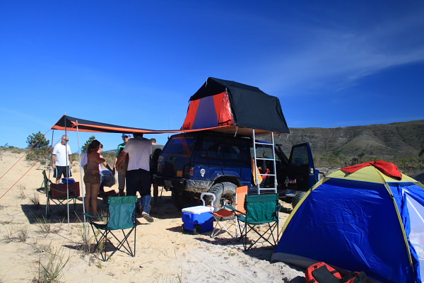

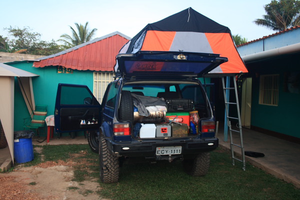

    Foto 03 - pernoite em Santa Elena
    Foto 04 - paisagem Monte Roraima
    Miniaturas de Anexos Miniaturas de Anexos The Camper 1994-img_0637.jpg   The Camper 1994-img_0638.jpg   The Camper 1994-img_0631.jpg   The Camper 1994-img_0643.jpg

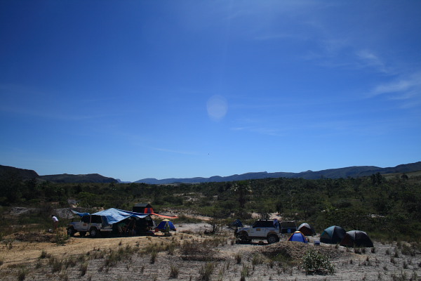

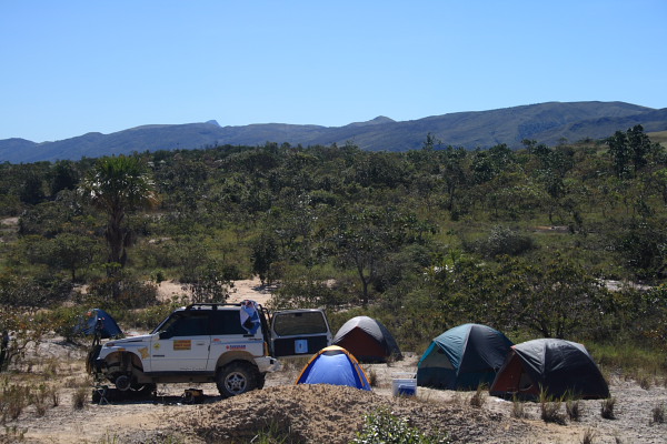

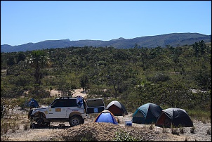

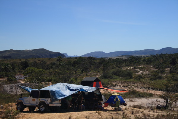

    Foto 09, 10 e 11 - Acampamento
    Miniaturas de Anexos Miniaturas de Anexos The Camper 1994-img_0688.jpg   The Camper 1994-img_0691.jpg   The Camper 1994-img_0690.jpg
