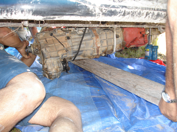

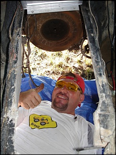

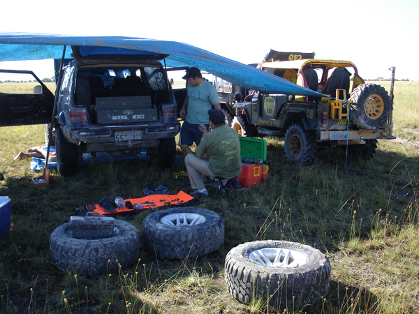

    A história do resgate!!!
    Algum tempo atrás fomos percorrer a famigerada "Trilha dos 50km". O passeio começa com 100km de deslocamento pela BR-174, uma entrada a esquerda e 50km de piseiro bruto.
    The Camper comportava-se maravilhosamente bem!!! Potência, desempenho...
    Mas de repente, durante uma redução a la tiptronic, vrummmm... e a Camper nem se mexia. O pedal da embreagem lá em cima e as marchas passando como quiabo...
    Conclusão, a embreagem estava acionada de forma contínua.
    Momento de decisão. O que fazer? Depois de pouco pensar, como rebocar uma viatura de volta era praticamente inviável, resolvemos desmontar o conjunto para descobrir o problema.
    Algumas horas de trabalho mais tarde, caixa no chão... diagnóstico provável: sujeira no platô.
    Abortada a idéia de desmontar o platô no local pela dificuldade de realinhamento durante a montagem. E agora? Depois de todo esse trabalho?
    Ainda tentamos rebocar... o suficiente para um Troller diesel bloqueado na traseira pedir água. A homocinética dianteira começou a estalar... dias depois saberíamos que não era a dita cuja, e sim as porcas de rodas que estavam frouxas...
    Enfim, com muito trabalho, cansaço e o avançar da hora decidimos deixar The Camper repousar. Carregamos as peças necessárias na Hilux do amigo Alexandre e simbora. Um outro CJ da turma, que rachou a polia do OHC ficou fazendo companhia.
    Infelizmente não tenho muitas fotos, o trabalho foi grande...
    Conclusão em Boa Vista:

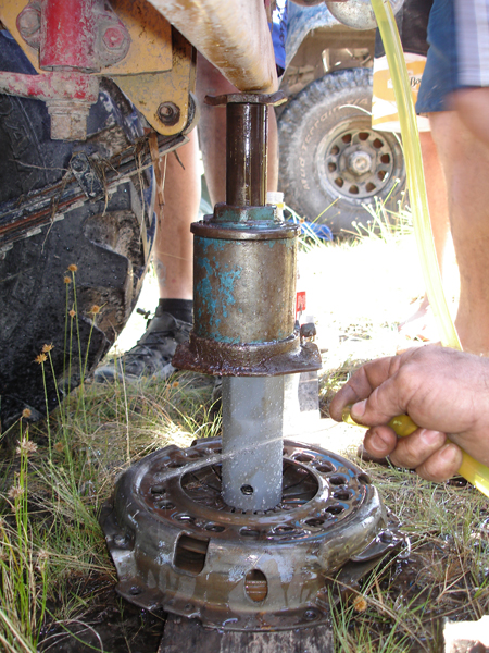

    O colar de embreagem estava travado. De toda forma, seria impossível retirá-lo na trilha. Na oficina foi preciso usar calor para removê-lo.
    Providenciado um conjunto novo de platô e rolamento. Resgate planejado para o próximo final de semana... Caixa limpa e eixo piloto polido!!!
    No final de semana seguinte a epopéia continuaria.
    Chegamos no local, UFA!!! Ela continua lá!!!
    Rapidamente montamos acampamento, desmontamos o platô. O conjunto novo não serviu, pois o diâmetro interno é diferente (não coube o disco de Hilux), apesar de externamente ser o mesmo.

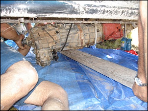

    Tudo alinhado e a caixa subiu. Criatividade e improviso!!! Características oportunas do Roraima 4x4.

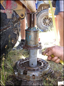

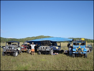

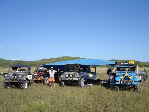

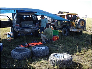

    Fotos do acampamento, do mecânico jipeiro amigo salvador da pátria Freddy, do sistema para limpeza do platô.
    Miniaturas de Anexos Miniaturas de Anexos The Camper 1994-dsc09358.jpg   The Camper 1994-dsc09356.jpg   The Camper 1994-dsc09361.jpg   The Camper 1994-dsc09373.jpg

    Tudo montado. Embreagem rescussitou!!!

    Agora sim!!! Duas horas de espera... e tudo pronto. Podemos almoçar.

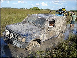

    Nova idéia de girico. Vamos voltar ao último igarapé para tomar um banho, of couse.
    Num determinado ponto, todos os 4x4 atolados... a Camper com novo problema na ventoinha do radiador. Travou pelo barro seco durante a semana. Queimou.

    Eis que na volta a Camper falhava de forma intermitente. No meio do atoleiro, de repente apagava...e então lá estávamos atolados de novo.

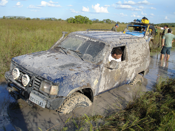

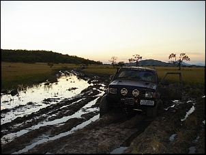

    Fotos do auxiliar de mecânico palpiteiro Loras, caixa subindo, atoleiros na volta.
    Miniaturas de Anexos Miniaturas de Anexos The Camper 1994-dsc09381.jpg   The Camper 1994-dsc09389.jpg   The Camper 1994-dsc09402.jpg   The Camper 1994-dsc09419.jpg
