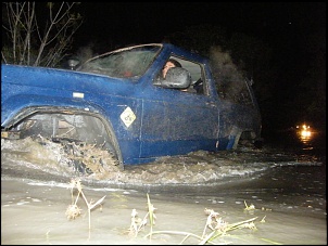

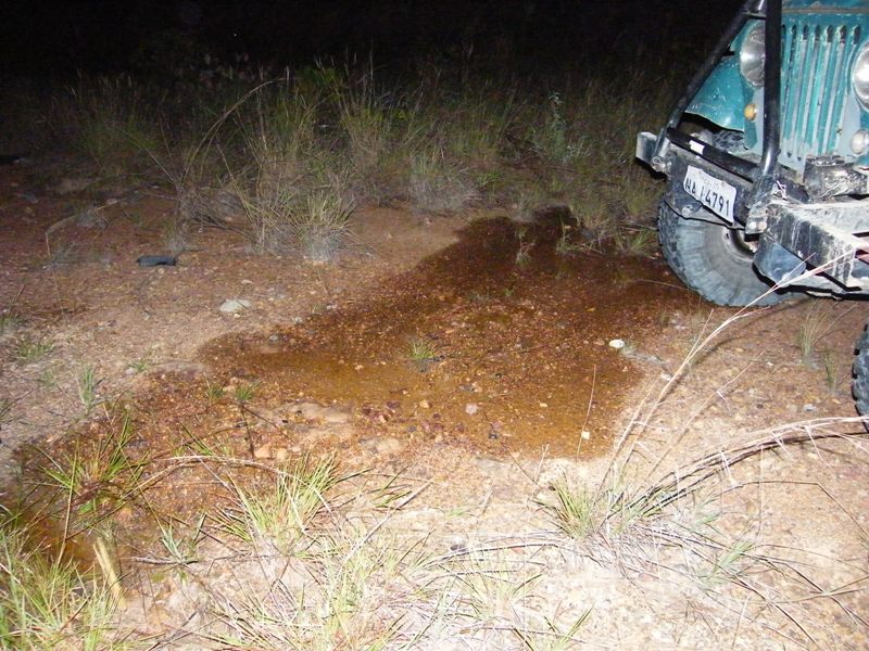

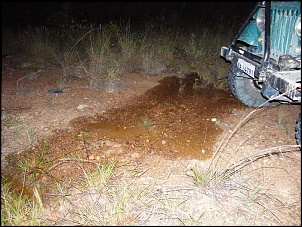

    1 - Gasosa que a Camper ejetou
    2 - Um dos trechos mais sinistros
    3 - Zequinha rezando...

    Ainda bem que esse ninja comprou esta Camper... êita cabra feio !!!!!!!!!
    Tá na cara porque a Campeta cuspiu esta gasolina ... o cara abastece na Venezuela ! Ela tá acostumada com gasolina com 25, 30, 40, 50, 60 %... de alcool + 20 % de detergente + 20% de sabe deus o que...

    Acho que descobri o motivo... a Camper estava com FEBRE!!!!
    Elementar meu caro Watson!!! 8-)
    Na última semana, o escapamento havia soltado. Por isso retirei o último arco, que faz a volta por cima do tanque. Deixei sem o silenciador.
    Então o final do cano soprava ar quente direto no tanque de combustível, que esquentou MUITO...
    Logo a gasolina em seu interior evaporou excessivamente, o respiro não deu conta... e aí ela vomitou.
    Não aguentou andar 30 min a 140km/h...
    Agora tudo faz sentido. Antes de vomitar, não passava de 2.500 giros, dava falta de combustível. Seria gasolina excessivamente quente no carburador? Provavelmente.
    Mistéeeerio resolvido. Vou colocar o escapamento completo de novo, e envolverei a parte próxima do tanque com termotape.
