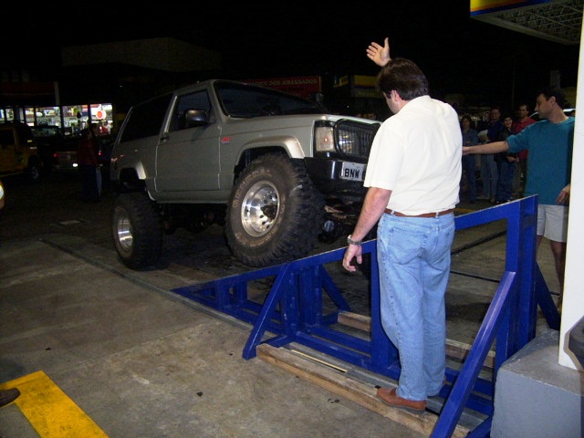

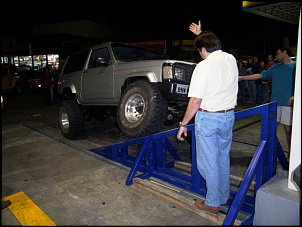

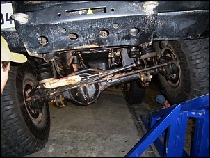

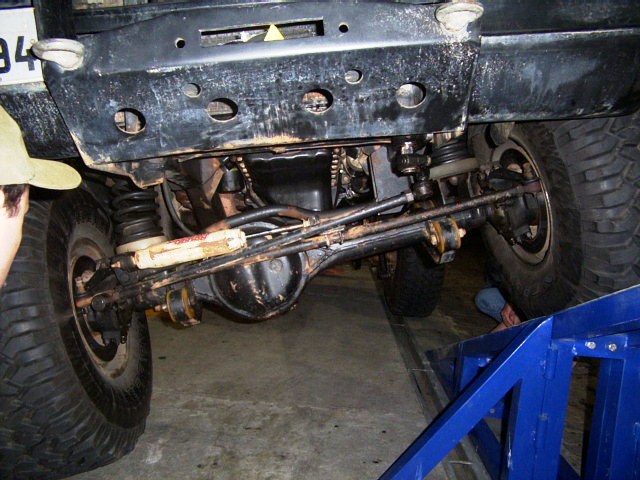

    seguem 3 fotos para você analisar suas possibilidades.
    - calço de molas, você perceberá que não é tão grande, ou seja, não alterou o CG, apenas ela está alta
    - um teste na rampa, na qual aparece ela de frente e de trás, Como só tenho a foto do lado direito, te digo apenas que pela esquerda ela sai um pouco mais para fora por causa da panhard, mas o recorte permite o encaixe certinho

    Valeu!!! Entendi os cortes.
    Essa configuração de suspensão é a nova ou antiga? Instalou o triângulo, como JPX certo?

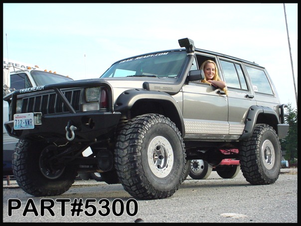

    Quanto a Puta velha, sim, a suspensão é como a do JPX, com acréscimo de estabilizadoras para o asfalto e chassis totalmente reestruturado (oops). Por motivo de excesso de olho-gordo, somente postarei as fotos após a conclusão de todos testes e re-ajustes finais
    Uma coisa irei mudar AINDA, exatamente a tal aba dos paralamas. O problema é simples, na configuração do chassis original a cabine fica levemente deslocado para a direita. Com a nova configuração, a cabine está exatamente centrada, e para evitar a praga dos puliças e que tais, resolvi obedecer estritamente o código de trânsito, qual seja, o pneu dianteiro NÃO pode jogar lama para trás e para cima, dái vou mandar fazer o alargador conforme a foto. Como uso eixos de Band, os pneus traseiros já estão dentro da norma, mas os dianteiros grabber 35 ficam cerca de 2 cm para fora
    Quanto a The Camper, confesso que não entendi o que você pretende. Paralama liso É algo como na foto que anexei?
