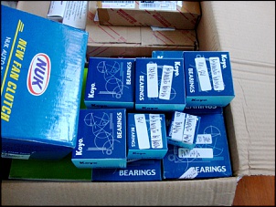

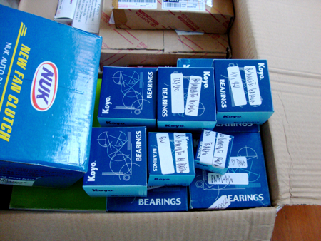

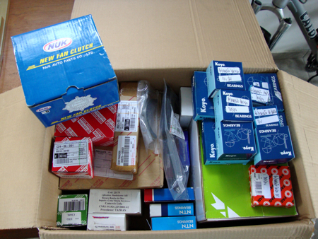

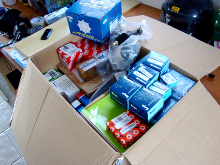

    Boas hermanos!!!
    Novas. Com fotos!!
    Primeira remessa de peças.
    Rolamentos, engrenagens, pino, bronzinas, anéis, pistões, acoplamento viscoso, bomba de água, etc.
    Situação atual: continua embaixo da mangueira...
    Pelo menos já temos:
    Caixa de marchas 100% revisada e montada, aguarda pintura.
    Caixa de redução aguarda montagem e pintura.
    PTO aguarda revisão e pintura.
    Motor - parte de baixo 100% montada. Cabeçote 100% revisado, já posicionado. Aguarda pintura externa para começarmos a montar os periféricos.
    Todas as peças necessárias para fechar e alinhar o power train estão aqui.
    Agora é mãos a obra e em breve The Camper será manobrada para a vaga VIP.
    O Dr. Elmer pode postar fotos desse serviço mais tarde... ainda não consegui registrar nenhuma.

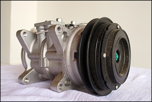

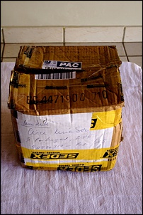

    Segunda remessa: Kit de Ar Condicionado.
    Diretamente do sul de nosso país.
    Comprei o kit completo na Kitsul.
    www.kitsul.com.br
    kitsul@kitsul.com.br
    Falar com Irving.
    Pagamento via depósito bancário, envio por PAC.
    O kit para 14B inclui:
    01 polia
    01 suporte
    01 correia
    01 compressor Denso
    Parafusos e arruelas de pressão
    Ainda preciso do filtro, condensador, evaporador, controles, etc. Mas pelo menos conseguiremos "encaixar" o motor no cofre já com todos os periféricos.
    MInhas impressões:
    - Embalagem via PAC mediana. Poderia vir melhor protegido, com plástico bolha e jornal.
    - Pintura da polia e do suporte mediana. Já descascou em alguns pontos. Será necessário retocar.
    - O mecanismo esticador da correia parece interessante, não precisa de "alavanca".
    - Ponto negativo é a posição do compressor para trechos alagados e com muita lama. Fica um pouco baixo demais.
    Bom é isso. Depois de instalado veremos o resultado final.
