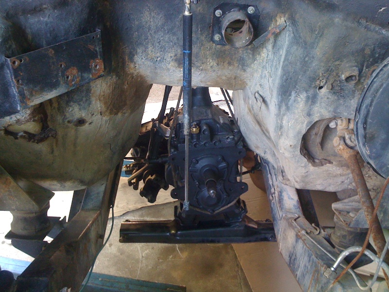

    Mais fotos, começando a procurar espaço para o cambio com tcase e pto.
    Algumas fotos do atual processo:
    um pouco mais de especulação...
    Remoção da carroceria:
    Já havíamos marcado antes o local da tcase + pto e ao remover a carroceria começamos por cortar a parte interna do chassi pra abrir espaço:
    Powertrain de volta:
    PTO
    TCASE
    Interferência no motor de partida:
    Interferência no filtro de óleo:
    Cortes realizados e travessa do cambio posicionada:
