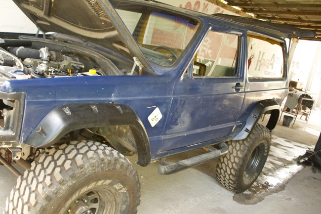

    Devagar e sempre. Hoje levei para o fibreiro.
    Uma volta no quarteirão... e por enquanto 100%.
    Abs.
    LORAS
    O QUE VC FEZ NA CAMPER LINDA COMO ERA ???????????????????????? Esta sem vidros ???? O que vc fez com ela ???????? O que o fibreiro foi fazer nela ????????????????

    Citação Postado originalmente por Eriksom Teixeira Lima Ver Post
    Doutor do Petróleo
    O Pajé das Selvas quis tirar o cheiro do Gaúcho da viatura e de quebra encher o saco do Elmer, foi isso que ele fez!
    SÓ PODE SÓ PODE , a CAMPER estava linda e foi mexer em quê?????????????
  • #436
    05/01/2004
    Boa Vista/RR
    14,657
    Agradecimentos: 50
    Citação Postado originalmente por guilhermeabreu Ver Post
    Foi instalado conjunto mecânico completo da band 14B, motor(turbo/intercooler), cambio 5m, pto e guincho mecânico, entre outros detalhes. Foram feitos alguns cortes e reforços no chassi, foi necessário um body lift e algumas modificações no assoalho/parede de fogo pra comportar o novo conjunto. Agora é a fase de acabamentos, mas já dá pra fazer trilha.

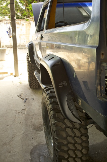

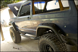

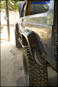

    Alargadores no lugar!!!!
    The Camper 1994-img_1316.jpg The Camper 1994-img_1313.jpg The Camper 1994-img_1314.jpg The Camper 1994-img_1315.jpg

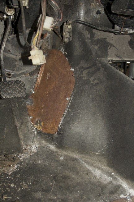

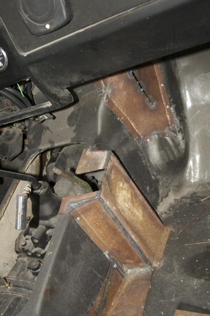

    Fechando os recortes na fibra do assoalho.

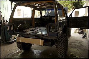

    Suporte guincho / parachoque traseiro.
    Abs.
    Ricardo A. I. Loureiro

    Parabéns Irmão!! Enfim voltando a andar!!
    e como foi pra colocar os alargadores? teve que cortar o original mesmo?
    vai colocar guincho traseiro e dianteiro mecanico?
    abraço
    Rodrigo Cbt
