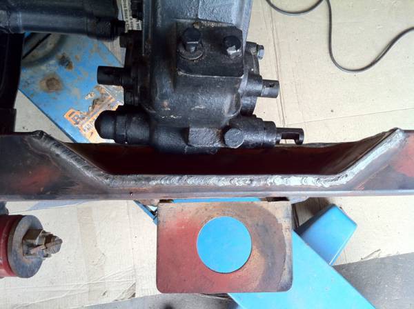

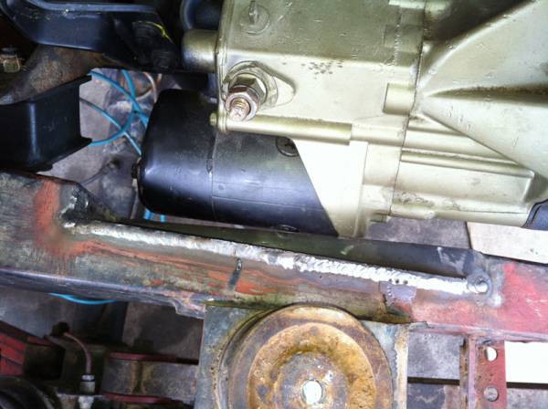

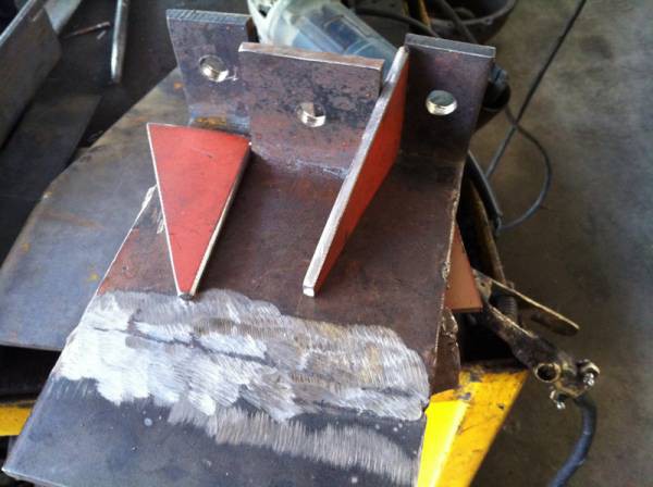

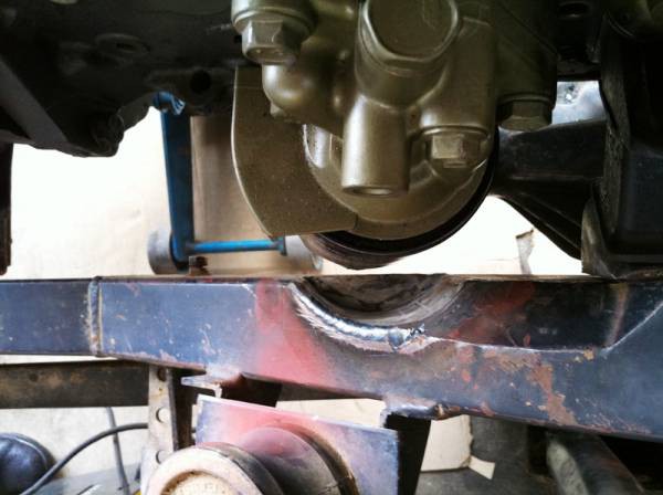

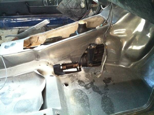

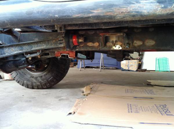

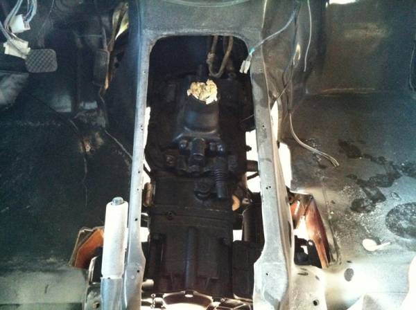

    Mais fotos:
    Espaço pra tomada de força:
    Espaço pro motor de partida:

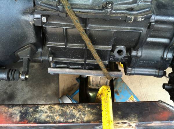

    Coxim do cambio reposicionado:

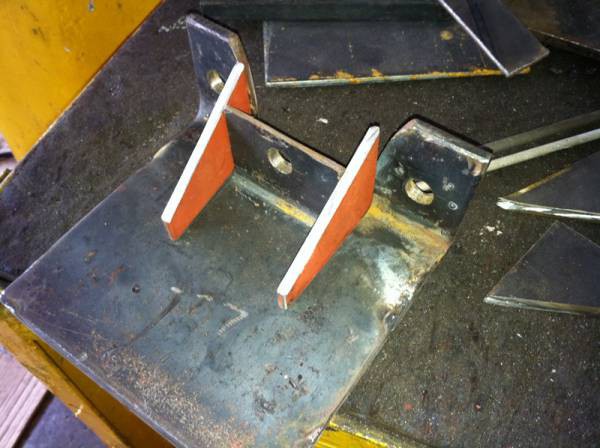

    Suportes p/ travessa do cambio:
    Amanhã tem mais.

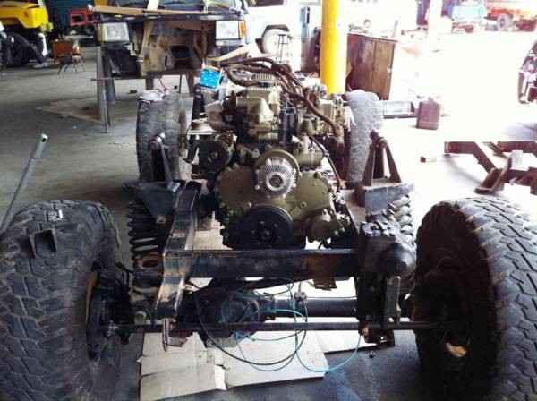

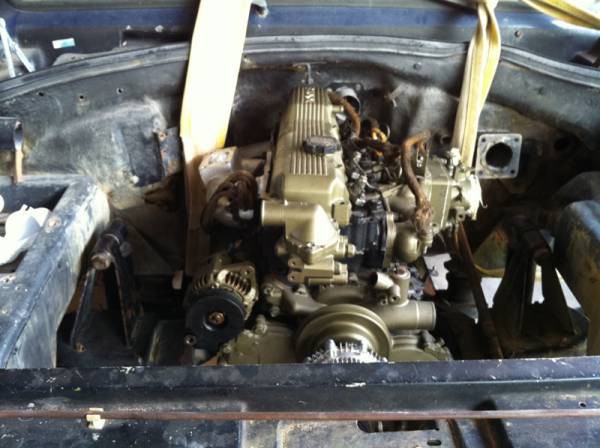

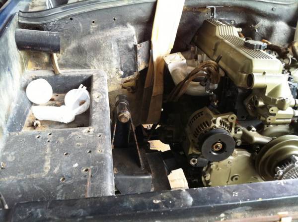

    Novas de hj
    Espaço pro novo filtro de óleo:
    Powertrain definitivamente nivelado e posicionado, a carroceria manteve os calços de 2":

    Usuário Avatar de 4X4GARAGE
    08/08/2008
    Sao Paulo/SP
    1,854
    acho que ta ficando meio apertado sabia!!!
    parabens!!!!
    muito boa a montagem!!!

    Citação Postado originalmente por 4X4GARAGE Ver Post
    parabens!!!!
    meio apertado estava no começo, agora já tem bastante espaço, tanto é que devolvemos um pedaço no lado direito do chassi pois a t case não encostou mais...

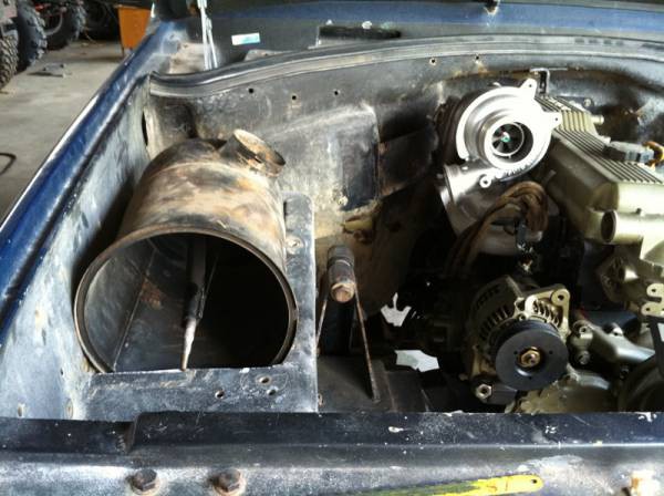

    Novas notícias!!!
    Hoje desbravei o estoque da PEMAZA de Roraima.
    Encontrei a colméia para o radiador.
    Encontrei o intercooler!!!
    E o massacre da serra elétrica continua. Abrimos espaço para o filtro de ar.
    Ainda falta espaço para a saída quente da turbina e escape.

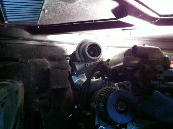

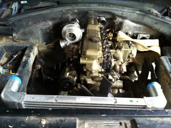

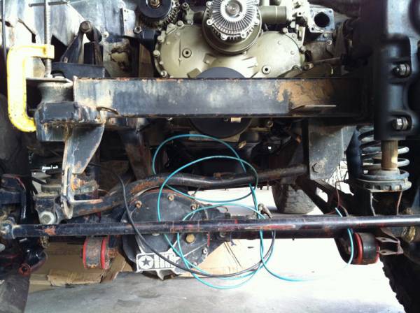

    Vamos la.
    Verificando se a turbina cabia com o capo fechado:
    Ainda sobraram 2" do caracol pro reforço do capo.

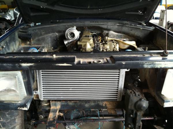

    Posicionando intercooler:

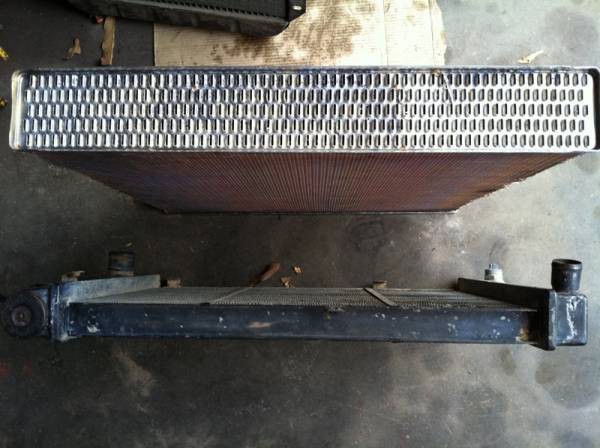

    Novo radiador comparado com o original, vai refigerar bem ne
    É o que temos por enquanto, sabadão o japa precisou dar atenção pro opala
