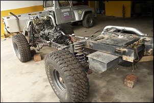

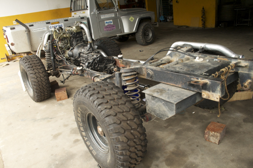

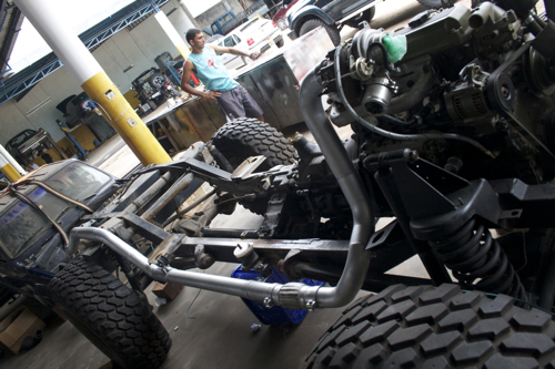

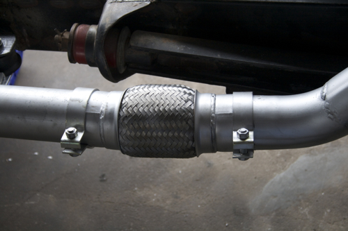

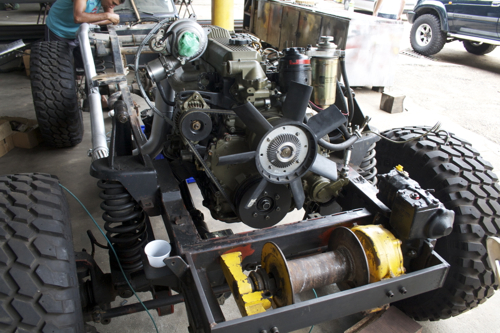

    Hoje o motor funcionou turbinado, com tudo no devido lugar. Exceto o filtro de ar.
    Fotos:
    Visão geral do cofre.
    Lado da turbina. Visão geral.

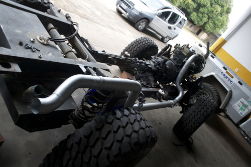

    Flange com abraçadeiras de tucho na saída para o intercooler.

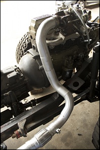

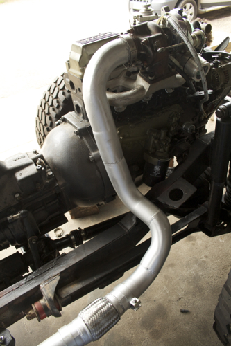

    Detalhe para a flange de escapamento.
    Posição da turbina no coletor do 14B. Mesma flange da APL240.

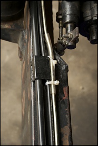

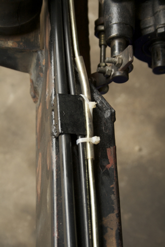

    Saída da pressurização de óleo no bloco do motor.
    Detalhe do retorno de óleo para o bloco do motor.

    Bom ver a coisa andando.
    Cara, a saída do escapamento ficou beeem colada na corta fogo, não vai colocar nenhum defletor/revestimento para evitar que aqueça dentro da cabine?
    Ta ficando jóia.

    Colada é pouco!!
    A foto não mostra mas na verdade tivemos que cortar uma parte da parede-de-fogo pra permitir a passagem do cano de escape que praticamente invadiu o interior, heheh, mas isso será refeito no fibreiro.

    Ficou colado mesmo. Como é fibra, optei por cortar e refazer. A carroceria tem outros vários buracos para tampar.
    Além disso é possível instalar um defletor e termotape. Sem contar o isolamento térmico / acústico da fibra... que é bem melhor quando comparado a lata "simples".

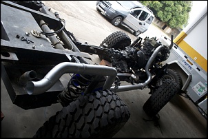

    Devagar e sempre. Mas vamos que vamos!!!
