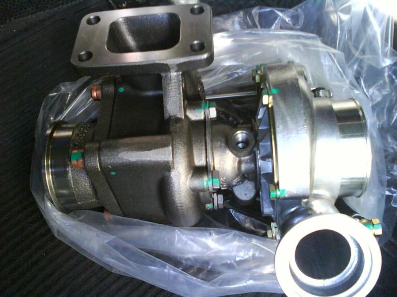

    Exato ... é assim tb ! Pois é a msm turbina ... Seguem as fotos qdo eu comprei antes de instalar ...
    É que o tubo do escape, nao esta encaixado ... está soldado direto com MIG ! ... Foi por isso q postei a foto ... a saída dessa turbina é muito cara e não compensa pois tem q modificar da msm forma, entao é mais facil soldar ou fazer sobre medida e unir com abracadeira de tucho com canaleta ...

    Ops ... Esqueci das fotos !!

    Boas.
    Obrigado pelas fotos.
    Eu acho que vamos optar por comprar a saída original ou ainda fazer sob medida.
    A idéia da solda não me agrada muito...

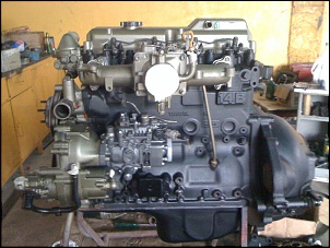

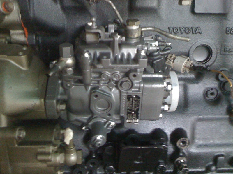

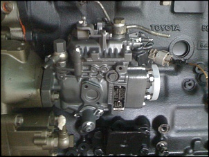

    Novidades da semana passada.
    Bomba injetora 100% revisada em autorizada Bosh com peças originais.
    Trocados:
    - Reparo BBA INJ Denso
    - Bujão regulagem Denso
    - Came de comando Denso 096230-0190
    - Eixo de acionamento Denso 096121-0090
    - Parafuso Denso 0090-429303
    - Parafuso BBA
    - BBA de palheta Denso 096140-0030
    - Retentor eixo Denso 096039-0040
    Além disso foram montados e ajustados os bicos novos.
    Total de R$1,7k entre peças e mão de obra.
    Já está no lugar!!
    Outros avanços:

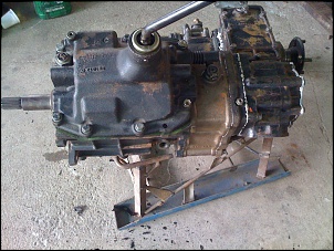

    - Caixa de transferência e PTO 100% montadas, 1a. demão de tinta ontem a tarde;

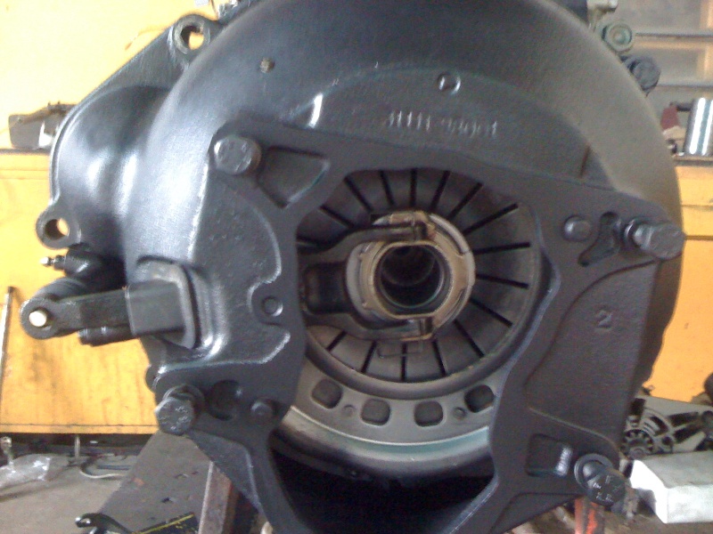

    - Capa seca, embreagem completa e cilindro de embreagem montados;

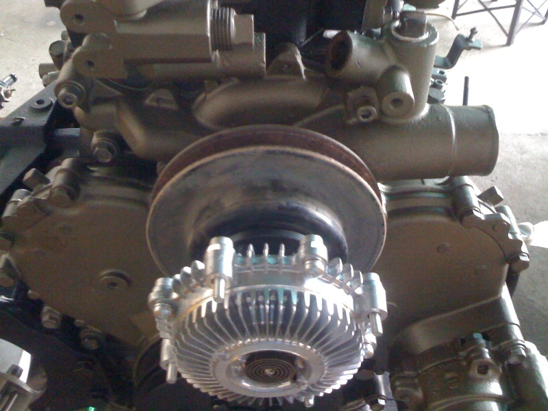

    - Polia da bomba de água para acoplamento viscoso providenciada (falta pintura);

    Primeiro contratempo. O kit de ar condicionado enviado não é do 14B...
    Não conseguimos posicionar de forma alguma o suporte do compressor.
    Felizmente o mestre Elmer tinha outro suporte aqui que será usado para substituir (usa o mesmo compressor universal). Ufa!!
    Pelo menos assim o serviço não para. Quem sabe até o final dessa semana The Camper seja promovida a vaga VIP!!!
    Amanhã levarei uma caixa de direção extra (ex. Devasso - Ramiro Eli) para a revisão.
    Assim montaremos uma 100% revisada.
    Fotos gentilmente fornecidas pelo celular do Sr. Elmer.
    Abs.

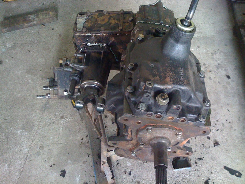

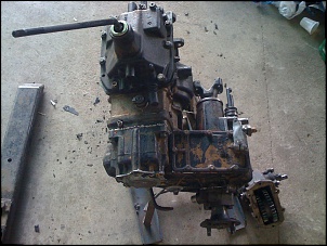

    Citação Postado originalmente por Loras Ver Post
    ...Fotos gentilmente fornecidas pelo celular do Sr. Elmer.
    Abs.

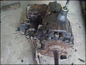

    Tenho as do cambio antes da pintura
    Miniaturas de Anexos Miniaturas de Anexos The Camper 1994-img_1147.jpg   The Camper 1994-img_1148.jpg   The Camper 1994-img_1149.jpg   The Camper 1994-img_1150.jpg
