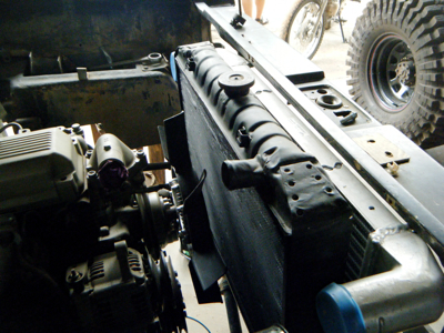

  • #352
    Loras/ Elmer
    Ta ficando muito bom...
    Bom, ainda tem que ter espaço para o condensador do A/C...
    Tem seqüência correta para esse sanduiche de radiadores?
    Abs Flávio

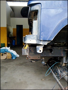

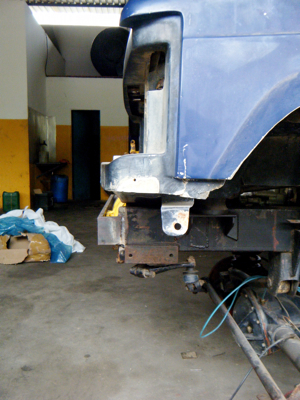

    Guincho quase no lugar!
    Detalhes desmontados para pintura completa. Vidros, retrovisores, tapeçaria, lanternas... tudo desmontado.
    Só ficou o painel. Por enquanto...
    Em breve fotos.
    Terminaremos até abril. Será?
    Abs.

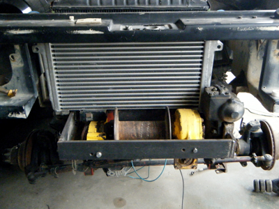

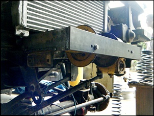

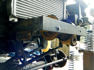

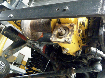

    Bom, algumas poucas novidades.
    Parte 1 - Guincho
    Guincho mecânico japonês, original das Toyotas Bandeirantes.
    Ficou excelente!
    Apesar de não possuir o desejado sistema de embreagem da Ekron, o seu tamanho compacto é uma tremenda vantagem. Ficou embutido e depois de "vestir" o parachoque passará quase imperceptível.
    Miniaturas de Anexos Miniaturas de Anexos The Camper 1994-dscf0420.jpg   The Camper 1994-dscf0422.jpg   The Camper 1994-dscf0425.jpg   The Camper 1994-dscf0426.jpg   The Camper 1994-dscf0429.jpg
    Ricardo A. I. Loureiro
  • #359
    Ângulo de entrada...
    A idéia é refazer o parachoque dianteiro em ferro, aproveitando para descer uma proteção que envolva braço pitman e caixa de engrenagens do guincho.

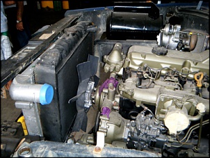

    Parte 2 - O Sanduíche
    Intercooler e radiador em posição definitiva. Aguardando fixação.
    Assim que estiverem no lugar, colocaremos a grade dianteira de volta para medir o espaço disponível para o condensador do ar condicionado.
    E ainda pretendo confeccionar uma peça em fibra de vidro para direcionar o vento da hélice ao radiador.
    Miniaturas de Anexos Miniaturas de Anexos The Camper 1994-dscf0438.jpg   The Camper 1994-dscf0441.jpg   The Camper 1994-dscf0430.jpg   The Camper 1994-dscf0435.jpg
  • #360
    Usuário Avatar de CAVESO
    04/10/2005
    Muriaé/MG
    10,641
    Loras,
    Esse intercooler coube entre a caixa de direção e o chassis do outro lado?
    Sabe as medidas de largura e altura dele?
    Bacana o trampo aí!
