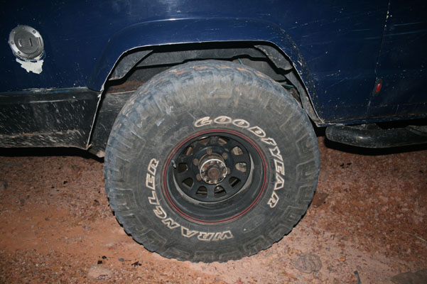

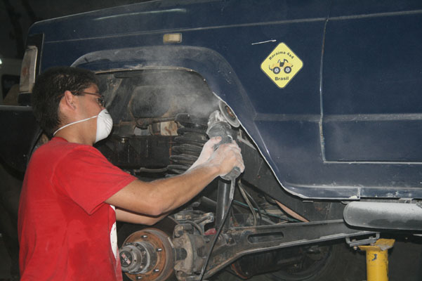

    Olhando a lateral, de perfil, da Camper.
    Nota-se um sobressalto de fibra, ao redor da caixa de rodas, borda superior.
    Como um alargador de rodas incorporado à carroceria.
    Localizou?
    Minha idéia é serrar ali, retirando essa parte fora. Claro, dependendo da configuração dos novos pneus... de repente não será necessário.

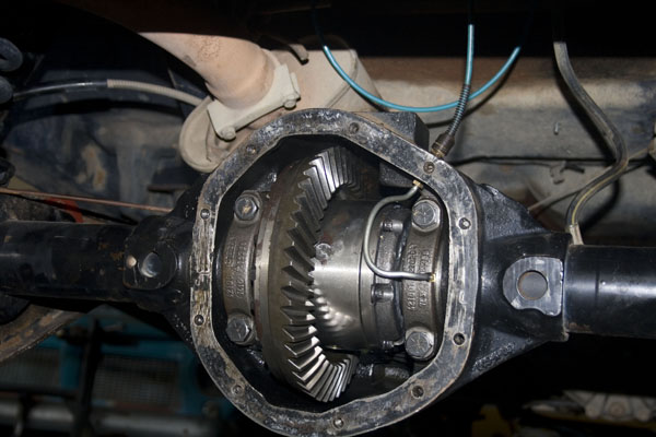

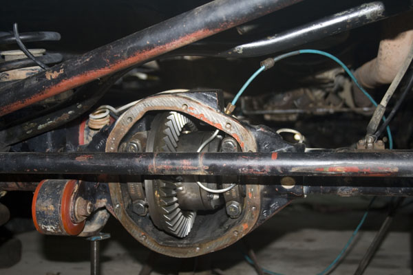

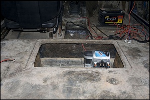

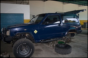

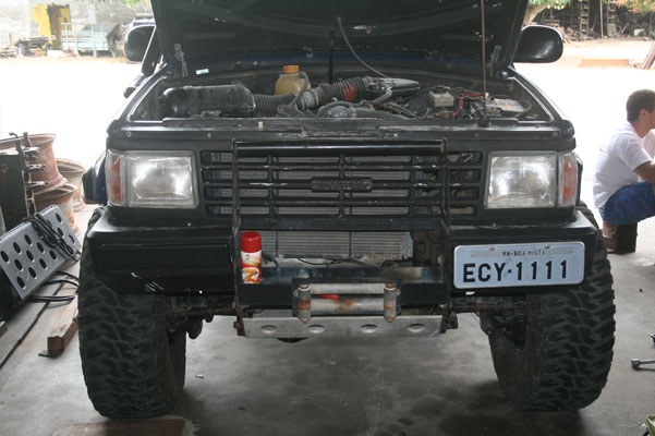

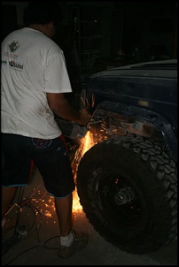

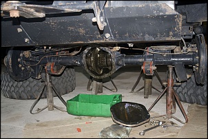

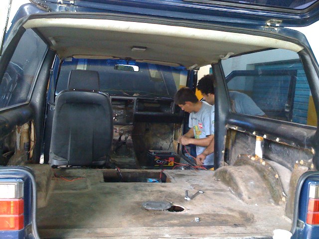

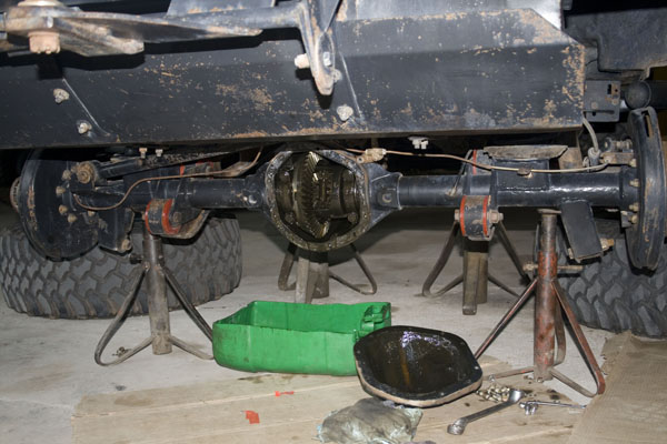

    E aos poucos a viatura vai tomando jeito, bloqueios instalados e testados, eixos revisados, etc.
    Nas primeiras fotos nosso garoto propaganda do SAMU/RR auxiliado pelo zequinha, orelha-seca, Exmo. Sr. Presidente do Roraima 4x4 Jipe Clube

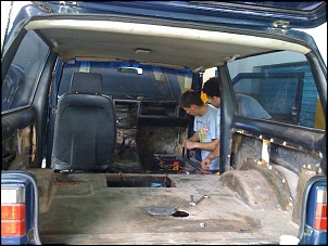

    O interior da viatura foi depenado e em breve vai rolar uma geral + a instalação de um a/c.

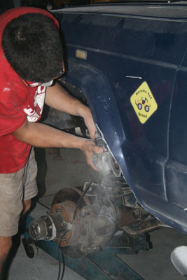

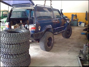

    A ultima foto mostra um jogo de mtr 35" que provavelmente serão montados em rodas 15x10 beadlocks
    A viatura saiu daqui pra oficina de outro amigo pra ser feito alguns cortes na caixa de rodas, em breve o proprietário pode relatar mais detalhes.

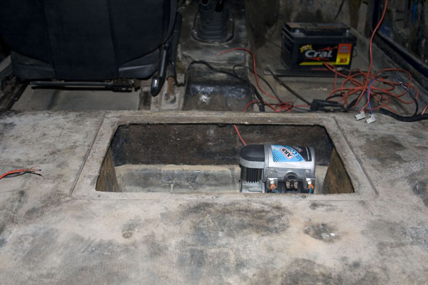

    Novas pinturas traduzidas em fotografia digital:
    ARB!!!! 8-)

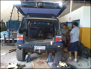

    Mais fotos...
    Lipoaspiração!!!
    Miniaturas de Anexos Miniaturas de Anexos The Camper 1994-img_1724.jpg   The Camper 1994-img_1726.jpg   The Camper 1994-img_1750.jpg   The Camper 1994-img_1749.jpg

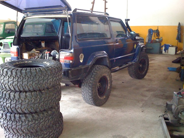

  • #155

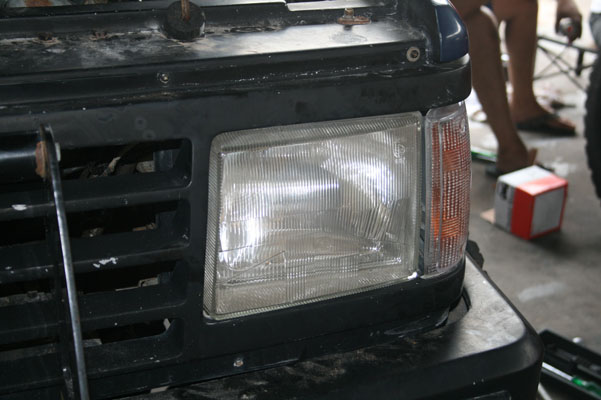

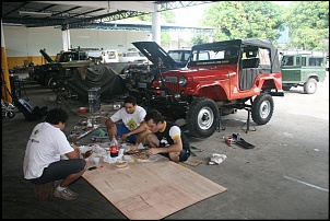

    Pit stop para almoço!!!

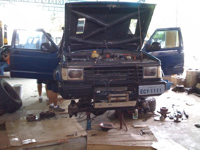

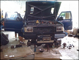

    Depois teve um povo aí que resolveu trocar de profissão!!!
    Virou marceneiro...

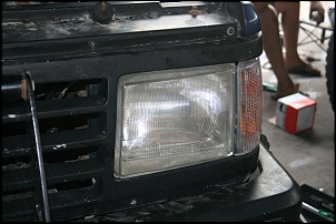

    E a Camper ganhou faróis novos. Depois de rodar Boa Vista toda atrás de lentes originais!!! Impressionante a diferença da qualidade entre Cibié e as marcas paralelas... a começar de vidro x plástico e carcaça plático x metal.
    Enfim, acho que comprei os últimos da cidade... ufa!!!
    Miniaturas de Anexos Miniaturas de Anexos The Camper 1994-img_1757.jpg   The Camper 1994-img_1758.jpg   The Camper 1994-img_1765.jpg   The Camper 1994-img_1767.jpg   The Camper 1994-img_1769.jpg

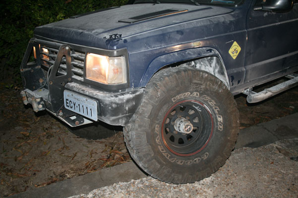

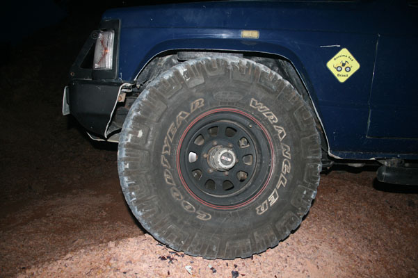

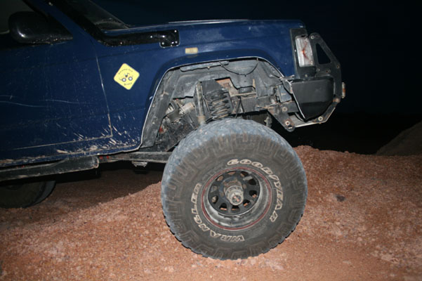

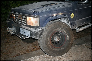

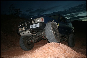

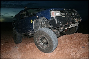

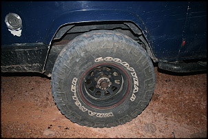

    Teste dos bloqueios!!!
    Resultado final: SUCESSO!!!
    Os 35 carecas não pegam em nada... ficou show.
    Agora resta testar com os pneus definitivos.
    Provisoriamente viajarei assim a Serra do Sol. Quando voltar, com mais calma estudarei a instalação dos alargadores.
    Miniaturas de Anexos Miniaturas de Anexos The Camper 1994-img_1774.jpg   The Camper 1994-img_1781.jpg   The Camper 1994-img_1777.jpg   The Camper 1994-img_1779.jpg   The Camper 1994-img_1780.jpg
