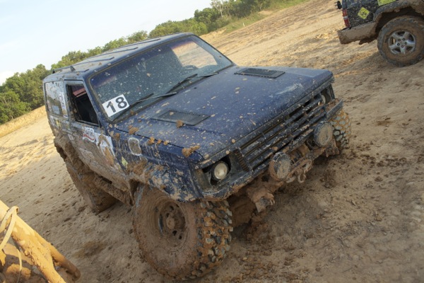

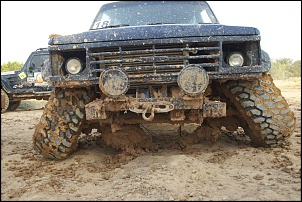

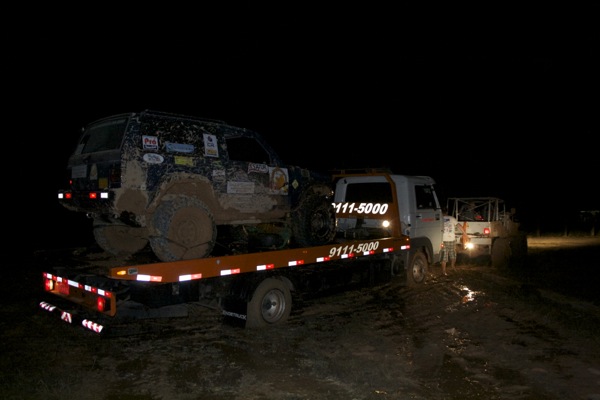

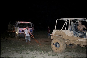

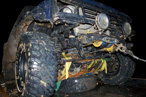

    No mais, pude sentir bastante o desempenho da nova configuração. Gostei do resultado das molas e lift de carroceria. Curti bastante... até um imprevisto. As fotos falam por si. Depois faço nova imagens com tudo limpo e bem iluminado.

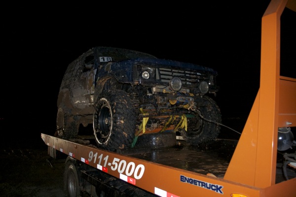

    Agradecimentos especiais aos nobres amigos Elmer e Laurence pela ajuda no resgate. Não fosse também o Crocodilo, o guincho estaria atolado até hoje.

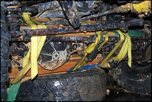

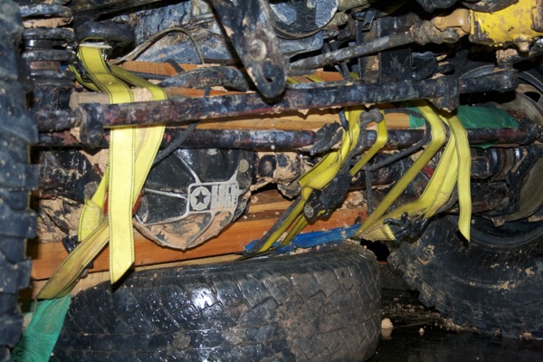

    A propósito, acabei de concluir minha nova especialização. Ortopedia de jipes e afins. Foi fantástica a sensação de usar os princípios das talas e imobilizações para conseguir alinhar tudo e subir a Camper na plataforma.
    Agora é partir para um novo eixo dianteiro. Corrijo o ângulo do pinhão e cáster.
    Mantenho o ARB. Relação encurtada reforçada, semi-eixos reforçados e roda livres AISIN.
    Mas... munhões abertos ou fechados? E os freios?

    Caraca Japa, acabei de ver no Face e vim aqui, o que houve nesse eixo dianteiro?
    Jeison Krauspenhar .'.
    Usuário Avatar de Walter da Camper
    25/11/2011
    Bragança Paulista/SP
    2,058
    Agradecimentos: 58
    Loras, que eixo era esse? D-30 original ou Rural?
    Em quais condições quebrou? Saltando, ou simplesmente atravessando lamaçal?
    Abçs
    Usuário Avatar de wilson ghetti
    24/05/2005
    Itapecerica da Serra/SP
    63
    1,401
    Citação Postado originalmente por Walter da Camper Ver Post
    Abçs
    Se forem os mesmo quando era do Flavio, eram de troller(dianteiro e traseiro).
    [ ]'s
    05/01/2004
    Boa Vista/RR
    14,659
    Agradecimentos: 51
    Citação Postado originalmente por wilson ghetti Ver Post
    [ ]'s

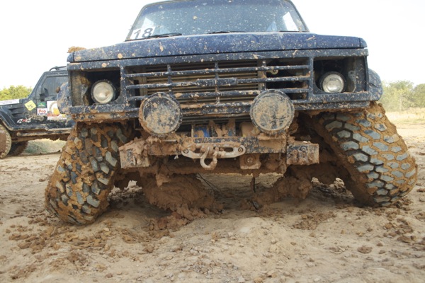

    São eixos de troller com bola dianteira invertida pra direita e uma emenda muito mal feita no tubo longo... Eu nunca gostei da cara daquela solda e depois dessa zica eliminaremos os defeitos que ainda restavam. Felizmente o susto foi em baixa velocidade e num local acessível pro resgate.
    Usuário Avatar de CAVESO
    04/10/2005
    Muriaé/MG
    10,641
    Já há relatos suficientes aqui no fórum para mostrar que essa mistura: motor torcudo + eixos dana 44 não é sustentável...
    Quer motor cheio de toruqe? vá de danas 60/70 !
    Bom, aos amigos interessados.

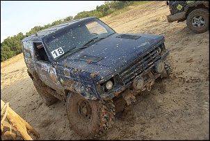

    Não fiz nada radical no evento!!! A pista tinha várias curvas num terreno plano, dois morros pequenos e alguns buracos de lama. Nada hardcore.
    Não senti nenhum impacto significativo, exceto quando subi o degrau de um buraco, na saída do mesmo. Algo que deveria ter uns 30cm de altura. Mas pela força do impacto, NÃO DEVERIA quebrar.

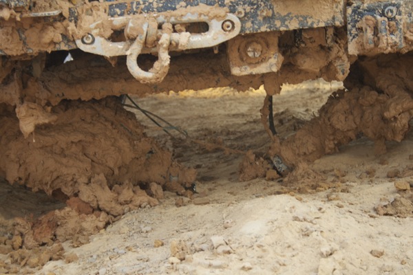

    Só percebi a quebra porque a dianteira parou de tracionar. Então desloquei até a tenda de apoio... e lá identifiquei a carcaça rachada. O semieixo ainda estava inteiro. Mas quebrou quando movimentamos a Camper para a plataforma. Aí fizemos o improviso com talas.
    Eu concordo que um Dana 44 ainda que 100% reforçado opera próximo ao limite com pneus 35. Eu até esperava quebrar semi-eixos, coroa e pinhão, etc. Mas quebrar o tubo?
    De fato, foi melhor assim. Já pensou se acontece no meio da trilha da Serra do Sol a 80 km do asfalto mais próximo? Teríamos que deixar a viatura lá e trazer o eixo para conserto na cidade...
    Enfim, agora vou pe$quisar a melhor opção.
    Estou pensando em fazer um eixo híbrido Dana 44 + munhão fechado de Toyota. Tudo novo. Munhão, rolamentos, cubo, ponta de eixo, etc.
    Aproveitamos a troca dos suportes/tubo e fazemos um reforço na carcaça também.
    Talvez um conserto provisório até levantar o capital necessário seja remendar com uma bucha no interior e superfícies inclinadas nas pontas.
    Depois de desmontar, decidimos.
