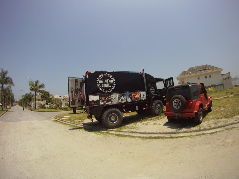

Bem, não vou poluir a página do Dr. Das Selvas. Espero que na próxima semana, depois da avaliação que estamos fazendo agora, eu abra uma página para ele. Por agora, uma fotinho.
Ah, sim!. Com esse minha Camper e o Engesa do Caveso voltarão a andar :safari-rig: :brinde:
Anexo 381481

Que caminhoca é essa aí?
Eu sei que nossas duas tralhas cabem dentro dele (uma sobre a outra).....
Mas é um Unimog dos novos?
Pelo que descobri, ele foi um micro-onibus. É um chassis parrudo, perfil parece o do 1113, motor 366 turbointercooler, eixos 1113 ou 1516 (não descobri a diferença ainda) e cambio e transferencia da própria MBB. A Cabine não sei exato, mas lembra um mbb17xx dos aos 1990.
