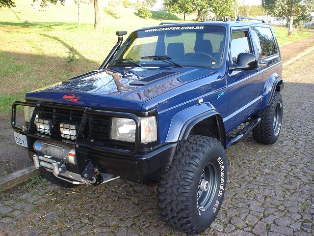

É de dar dó de ver a nossa linda CAMPER no estado que esta , mas fazer o que ele gosta assim , e vai consertar e ficar igual era , só uma pergunta LORAS : esta cor é uma base ou vai ficar com esta cor aí memso um azul fosco .
Pq o que mais achava bonito nela era a cor azul metálica ou perolizada sei lá , mas era uma cor lindíssima .

Anexo 381413Olá Guilherme,
A cor dela é (ou era) o azul original da S-10 e Blazer 1999.
Escolhi esta cor por ser muito parecida com o azul original da Camper 94, que era o mesmo da C-20 93.
Assim, não precisei pintar por dentro.
A tinta era PU, por isso o brilho. Mas não era metálica, não.
Quanto aos eixos: coloquei os de Troller 2004, mas errei ao inverter a posição da bola do diferencail no eixo dianteiro.
Fiz isso porque o cambio dela na ocasião era um Clark 260-F 4 marchas (magnífico para o 4.1 em minha opinião: macio, forte e de peças muito baratas - equipou as C-20, F-1000, Maverick V-8, etc, ainda hoje adorado pelos Opaleiros turbo de arrancada) acoplado a uma t-case de Toyota Bandeirantes, cujo cardan dianteiro sai pelo lado do carona, oposto ao do Troller.
No fim das contas acabei trocando esse cambio por um completo de Hilux 3.0 (por causa da quinta marcha), e este existe nas duas opções de cardan dianteiro, então se tivesse feito isso logo no início não precisaria ter mexido no eixo dianteiro...
Segue uma foto dela pra ver bem a cor:

Sobre a cor... gostei dela também!!!
Esse azul ficou bacana mesmo!!!
É provável que ele fique.

PÔ LORAS
Vc esta de sacanagem comigo , qdo vc fala : " Sobre a cor... gostei dela também!!! "
QUE COR ?????? A que esta agora , ou a antiga ???? A que esta agora é a mesma da antiga qdo vc comprou ???? Pq olhando ela agora não parece que é a memsma cor de qdo vc a comprou .
PÔ LORAS
QUE COR ?????? A que esta agora , ou a antiga ???? A que esta agora é a mesma da antiga qdo vc comprou ???? Pq olhando ela agora não parece que é a mesma cor de qdo vc a comprou .
é a mesma cor, só tá desbotada...
