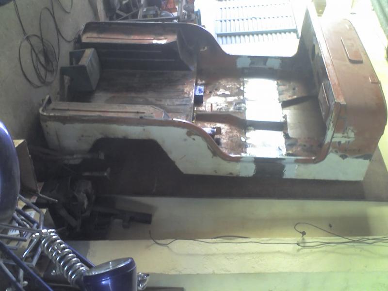

    Carroceria
    A melhor parte !

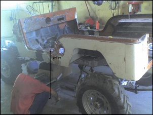

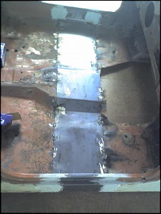

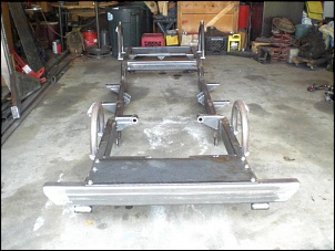

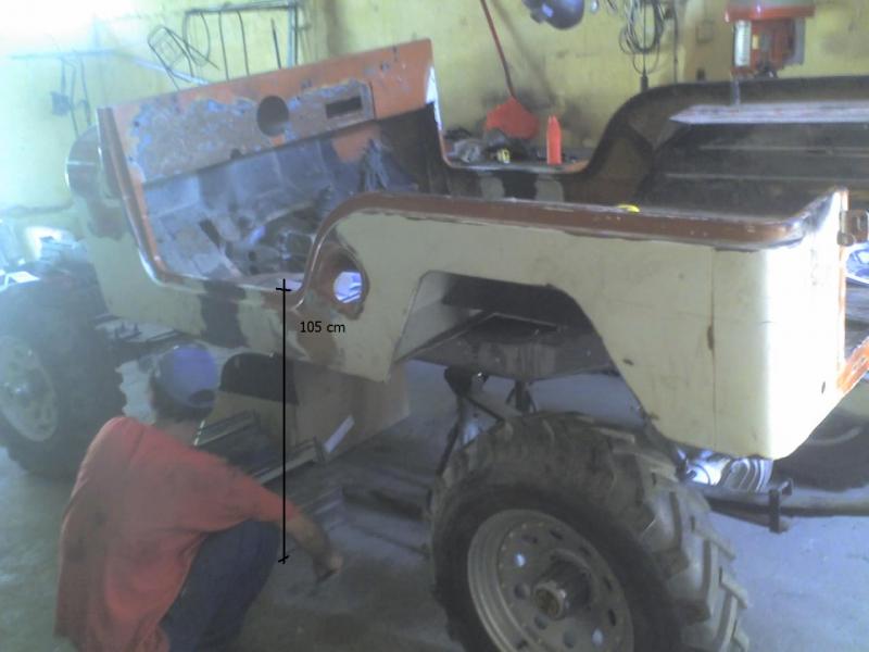

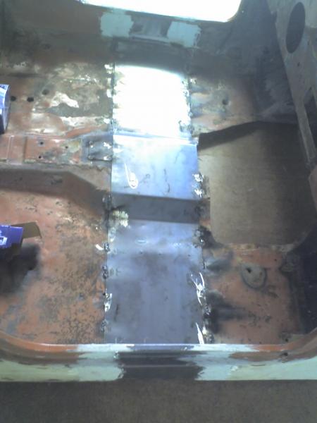

    1 e 2. Enxerto de 30 cm no assoalho e nas laterais.
    3. Carroceria
    4. Com rodas quebra galho ! (nem acredito)
    5. Ficou bem altinho e olha que esse pneu é o 7,50x16 .
    Próximos passos, fazer os supores do coxim da carroceria e depois posicionar os amortecedores.
    Mas isso é coisa só pro próximo FDS.
    []´s achando que tá rendendo.

    Caramba... Bem altinho? Hehehe
    Parabéns, tá ficando felomenal.

    Valeu Umberto !
    Quando trocar essas sandálias por um sapatão ainda vai aumentar uns 10 cm !

    Suporte Amortecedor
    Jeison / Fernandão
    No caso dos suportes traseiros, pode ser feito como esta nas fotos, assim não seria necessário cortar a caixa de rodas !!
    JCJ

    É uma boa saída.
    Agora, que servicinho de primeira não é?
    Com certeza isso não é no Brasil né? Só se for na igrejinha do Bill.

    Tenho 4 soluções para os amortecedores.
    1. Fazer como o Ovelha
    2. Aumentar as caixas de Roda
    3. Fazer tipo made in usa
    4. Ou recortar as caixas de roda
    Amanhã é dia de tentar resolver este probleminha !!
    JCJ

    Citação Postado originalmente por JCJ Ver Post
    Fotos made in usa !
    JCJ
    Porque nao faz como o Jipao (interrogaçao)
    Os tube fenders dele ficaram altos e tiveram que recortar somente um pouquinho da caixa de roda. É uma boa altenativa....

    Estava tentando achar uma outra solução para não cortar as caixas de rodas traseiras.
    Mas desisti da idéia e vai ser feito como o Jipão na traseira.
    Não sei se entendi o que vc quis dizer, mas o Jipão usa paralama original recortado na dianteira e não tube fender !
    Vou usar TF na frente, mas aí não precisa cortar nada !!
