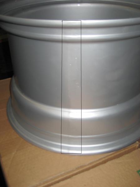

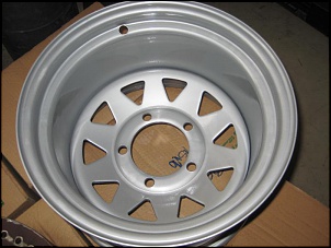

    Rodas Rodabras
    15x10
    off -44 ou -41 (uma coisa assim)
    triangular
    Encomendei a 2 meses atrás, direto na fábrica ! Brecinho de Brimo !
    O acabamento das rodas ta muito bom, seguem as fotos.
    Tinha visto algumas 16x8 antes, mas a solda e o acabemento deixavam a desejar !!
    Tive que marcar nas fotos para poder mostrar onde é a emenda, senão não dava para ver !
    Praticamente uma Mangels genérica !
    Só teve um problema pedi preta, mas a que recebi foi prata !
    Semana que vem soldo as Beads, aí pinto de preto !

    Rodabras
    Fala JCJ,
    Antes de montar os beadlocks verifique se vai dar certo. Eu já tive problemas tentando colocar beadlock nessa roda...
    Tem o link http://www.4x4brasil.com.br/forum/sh...light=rodabras ...dê uma olhada antes de sair soldando.
    Giuseppe

    Citação Postado originalmente por Giuseppe Ver Post
    Fala JCJ,
    Giuseppe
    Blz Giuseppe.
    Eu sei. Ja tinha lido !
    Entrei em contato com eles a respeito do problema e me responderam conforme segue o link abaixo.
    Resposta da Rodabras
    Achei que tinha fundamento o que me disseram.
    O que vc acha da resposta !
    Outra coisa, procurei roda 15x10 Mangels usada, mas nao consegui achar nem com reza braba !
    As unicas opcoes novas eram, Rodax, Rodabras, Rodasa, etc.... como fui muito bem atendido pela Rodabras resolvi arriscar.
    Mas de todo jeito, ainda nao soldei.
    e ai ja ta montando a maquina !!
    So por curiosidade, O SPINA coloca beads direto nas Rodabras.
    JCJ

    Não sabia q tinha gente usando com bead lock... A que tinha visto era a dos primeiros lotes que tinha o aro virado. Se o lado interno da roda tiver uma base larga e com apoio acho q não vai ter problemas....

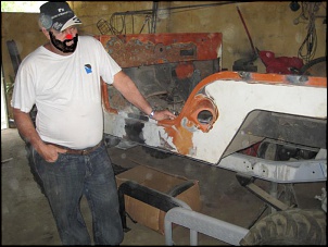

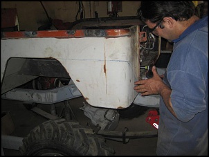

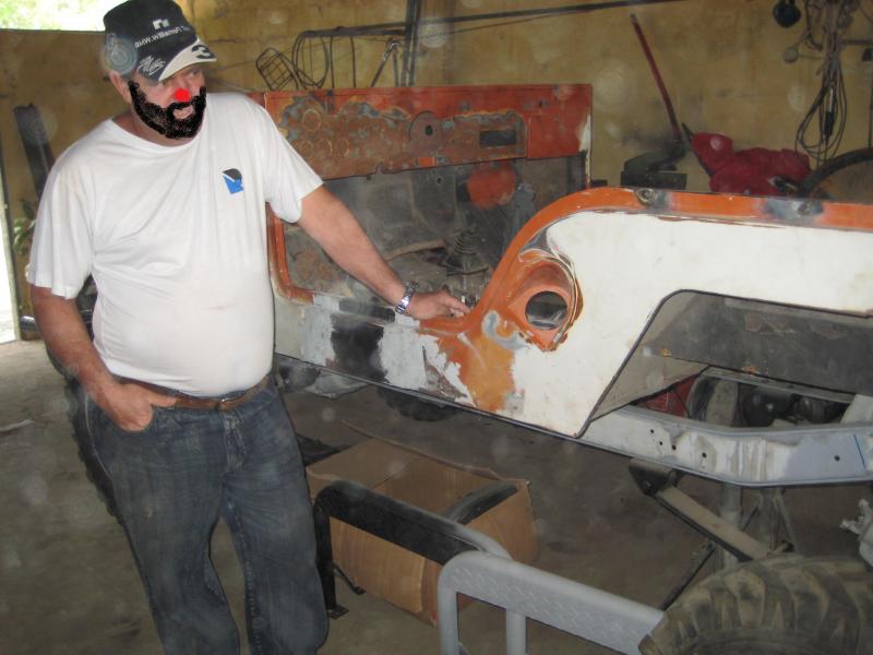

    Operação
    Lipoescultura no final de semana.
    Depois de algumas medidas e riscos no paralama, decidi fazer o corte na lataria.
    Fiz alguns círculos na traseira para saber se ainda caberiam as lanternas (02 de cada lado). Vai ficar apertado mas vai dar !
    O meca falou que ficou parecendo uma rã, o navegador também achou bem esquisito ! Mas o que importa é que achei que ficou bom !!
    A próxima lipo será no painel !
    O que tinha que fazer não foi feito ainda ! suportes de carroceria e suporte de amortecedor !
    JCJ
    Giuseppe,
    Mandei algumas fotos para o Cotrim que me vendeu as Beads e as rodas da Rodabras estão corretas !!
    JCJ

    Rã nervosa esta hein. Fico imaginando a cara do navegador...
    Hahahha
  • #228
    Citação Postado originalmente por umberto xxxrrr Ver Post
    Hahahha
    Esta era a cara do palhacinho na hora de cortar !!!
    Além de não ajudar ainda tava dando palpite !!
    []´s com navegador XXG
