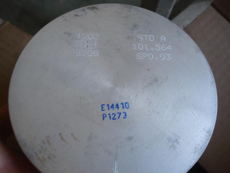

Luccas,
Esses pistões são standart?
No meus a medida é 101,555 + 0.045 dá 101.6
Fiquei na dúvida..
Que marca são esses?
Valeu Smooth!!! :concordo:
Zepi,
foi o meca que comprou os pistões. São da Metal Leve!! Observando na cabeça do pistao, tem a sigla STD, e logo a baixo as medidas!
http://www.4x4brasil.com.br/forum/at...9&d=1217174912
:concordo:
Vixi...vai saber...
Lembra que perguntei sobre isso no tópico "dúvidas para transformar um 4.1 para 4.4"
e o elmer me respondeu que estava correto...
sei lá..vai saber...
Tu vai usar àlcool né? Com toda essa taxa, como vai fazer com a temperatura?
Está com o radiador original?
