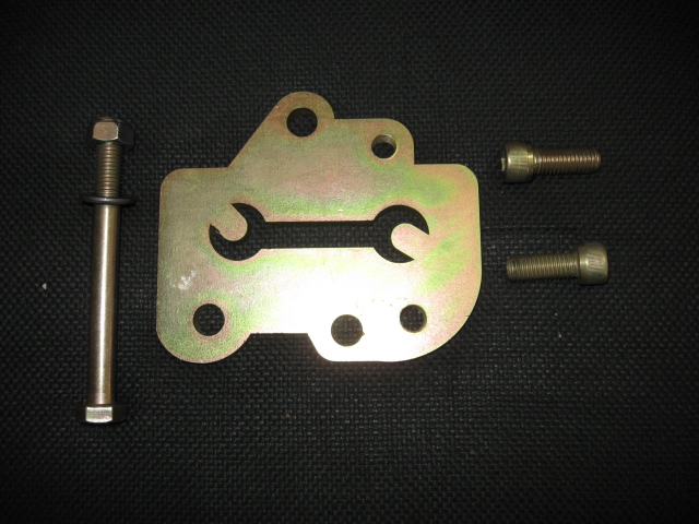

    Fabil são eixos de Toy ?? , vai passar para aro 16 ?? a cx de direção do Opala so precisa fazer uma flange ou aproveita a furação original da samuca no chassis

    sim, eixo de toy, mas hilux...heheheh as rodas sao aro 15" mesmo..
    a cx de direcao eu já fabrico uma flange p/ compatibilizar a furaçao no chassis
    e vamo que vamo!!!
