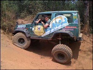

    Estranho Diogo, já montei dois samurais aqui com molas de pampa e nao arriaram tanto assim nao ( elas em repouso sao 50cm de comprimento), tive até que cortar alguns elos p/ chegar na altura que eu precisava, e um dos samurais em questao é esse aqui, com pneus 35"

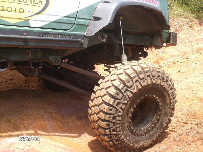

    Fabil, as molas tem 50 cm quando estão sem peso, nos seus projetos elas encolheram quanto?? Uso nas 4 rodas, na dianteira encolheu quase 25 cm, na traseira encolheu menos.
    Hoje a mecanica atual é mais pesada que a original, mesmo assim o desempenho é show!
    Tive que limitar com cabo de aço, pois as molas desciam tanto que davam fim de curso nos amortecedores (queria deixar descer mais, mas para o dia a dia ficaria ruim).

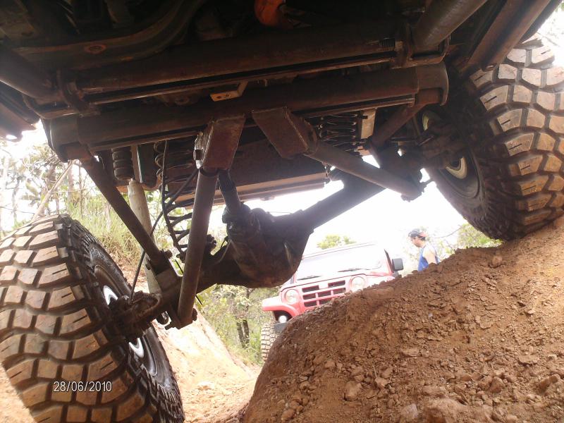

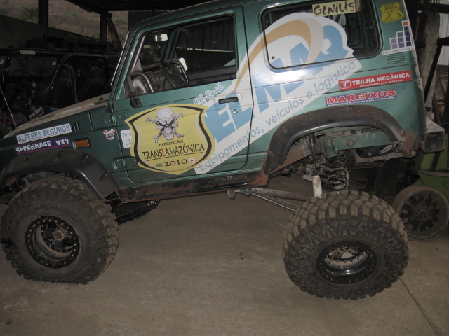

    Diogo e Fabil, As que eu uso no samukong são as de pampa 4x4. Não são as de pampa 1.8 4x2. O tamanho é igual, mas a grossura dos fios da mola são diferentes, o que faz elas suportarem mais carga. Já tem um tempão que estão no samukong e não cederam nada. Claro que não ficam com os 50 cm que tem fora do carro, mas isso é importante para a suspensão também: Uma das vantagens da suspensão por mola helicoidal é que ela "empurra" mais o pneu para baixo,em situações de pouco contato com o solo, favorecendo, em muito, a tração. Não basta uma articulação fodástica se houver perda de tração...

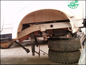

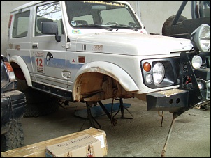

    eixos e suspa original desmontadas.
    tubos p/ montagem dos links e terminais para as buchasSamurai Speedporco - Suspensao FASE II - 4link + eixos de Hilux-dsc00360.jpgSamurai Speedporco - Suspensao FASE II - 4link + eixos de Hilux-dsc00362.jpgSamurai Speedporco - Suspensao FASE II - 4link + eixos de Hilux-dsc00363.jpgSamurai Speedporco - Suspensao FASE II - 4link + eixos de Hilux-dsc00364.jpg
