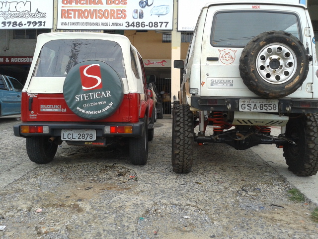

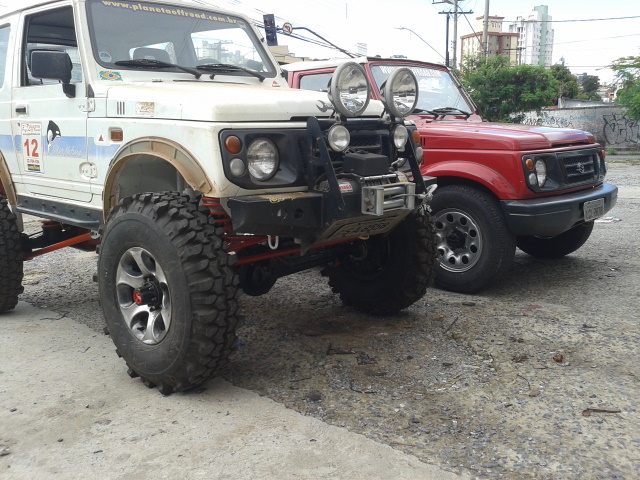

    Caso vc não tenha o cilindro do Subarú em mãos. Instalei o cilindro+hidrovácuo da Ranger e ficou TOP! Acredito que seja mais fácil de ser encontrado tbm. Só uma opinião...
    Utilizo Pinças dianteiras Kombi + Pinças traz. Kadett. Quando utilizava o cilindro+hidro do Samurai, com as pinças citadas, o freio eram muito ruins... foi só trocar o cilindro+hidro pelos da ranger que melhorou muito. Agora posso dizer que tem freio. Segue fotos para quem tiver interesse.
    Abraços e copiando (só algumas coisinhas ...hehehe)
