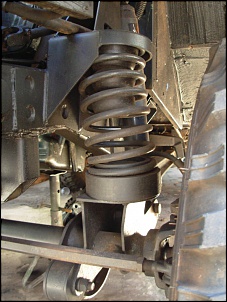

    tirando as medidas p/ montar o batente da suspa.. toda fechada quase no limite do eixo pegar no carter e toda aberta ao ponto da mola soltar com a mao.

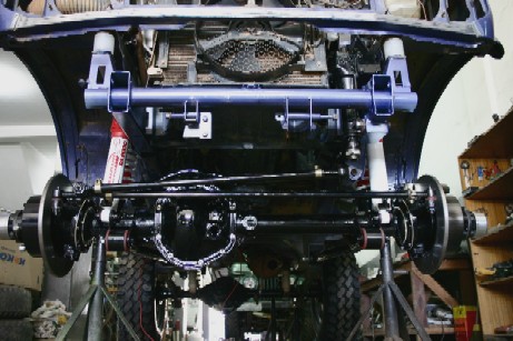

    mais alguns passinhos de tortuga....
    eixos e links pintados e sendo montados. proxima etapa será pintar o chassis, ajustar os cardãs, montar os freios...
