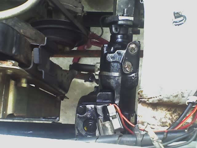

    povo... flange p/ adaptar setor hidraulico de opala em samurai, sem prcisar de fazer qualquer furo no chassis...
    a principio a DH está sendo adaptada num samurai com motor AP e radiador de chevette, o que dá mais espaco livre no cofre, com o motor original do samurai fica mais apertado e p/ os modelos com A/C será preciso reposicionar o compressor do A/C..
    o setor do opala é muito, mas muito maior que o do samurai...
    quem tiver interesse na flange é só contactar-me
    T+

    quem tiver interesse na flange...
    Flange? Que flange? Não dá pra ver nada na foto, hehehe.
    Tira foto com a máquina fotográfica, hehehe, foto de celular só serve pra registrar frase engraçada de parachoque de caminhão!

    a merda da minha camera o CCD dela foi p/ o saco... uns tempos atras as fotos comecaram a ficar borradas e com cor idefinida, dai dava uns tapas e melhorava... agora fudeu de vez... fica tudo preto...ehehe
    dai só sobrou o cel com essa lente vagaba p. quebrar o galho até eu poder comprar outra camera..
