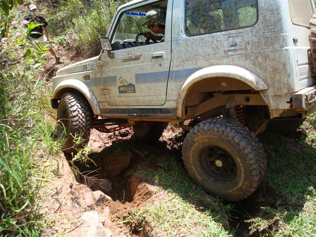

    Usuário Avatar de Fabil
    23/09/2003
    7,446
    foto dela toda fechada nao tenho, mas sobre o comportamento, nao.. continua bem proximo ao "molejo" de quando estava com a suspensao original.. acredito que isso só iria ocorrer se a mola estivesse proximo ao seu fechamento maximo quando passar em buracos.. mas isso nunca me aconteceu...
    T+
    Renegade Sport 2.0TD

    fotinhas do final de semana...
    Miniaturas de Anexos Miniaturas de Anexos Samurai Speedporco - Suspensao FASE II - 4link + eixos de Hilux-dsc02172.jpg   Samurai Speedporco - Suspensao FASE II - 4link + eixos de Hilux-melancia-e-eguinha-pocoto-021.jpg   Samurai Speedporco - Suspensao FASE II - 4link + eixos de Hilux-melancia-e-eguinha-pocoto-057.jpg   Samurai Speedporco - Suspensao FASE II - 4link + eixos de Hilux-dsc01920.jpg
