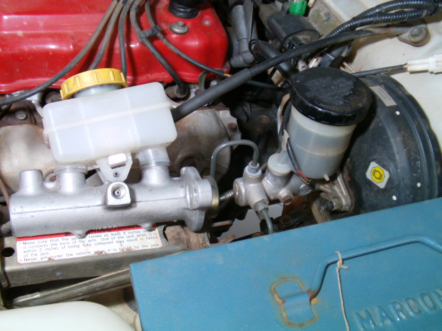

    mais uma pecinha do quebra-cabeças, cilindro mestre de subaru imprenza/wagon etc.. ele é um pouco maior que o original do samurai, porem menor que os de S10, creio que este vai ficar na medida exata, se nao ficar bom, meto o de S10 e convivo com o pedal um pouco duro mesmo..
    Miniaturas de Anexos Miniaturas de Anexos Samurai Speedporco - Suspensao FASE II - 4link + eixos de Hilux-dsc00022.jpg

    Citação Postado originalmente por Fabil Ver Post
    mais uma pecinha do quebra-cabeças, cilindro mestre de subaru imprenza/wagon etc..:
    O Fabil, qual o ganho disso pra sua configuração nova - é porque vc vai usar disco de freio na dianteira e esse cilindro mestre suporta mais flúido?
    Zuki-Sam Bloqueio/Guincho e para-brisa rachado
  • #318
    Usuário Avatar de Fabil
    23/09/2003
    7,446
    quase isso..
    mas a traseira vou continuar usando tambor, porem os originais da hilux.. a necessidade de troca do cilindro mestre por um maior é a vazao, pois as pinças dianteiras das hilux sao GIGANTES, sao 4 pistaos em cada. o cilindro mestre original do samurai nao dá vazao suficiente p/ empurruar o fluido necessario p/ pressionar as pinças em uma pisada só no pedal.. sacou?
    Renegade Sport 2.0TD
  • #319
    Usuário Avatar de marcus.augusto
    23/03/2010
    253
    quase isso..
    Vai ficar bunito esse troço viu... o cilindro mestre do samuca não dá conta nem do freio original direito - hehehe, o freiozinho canguiço viu!

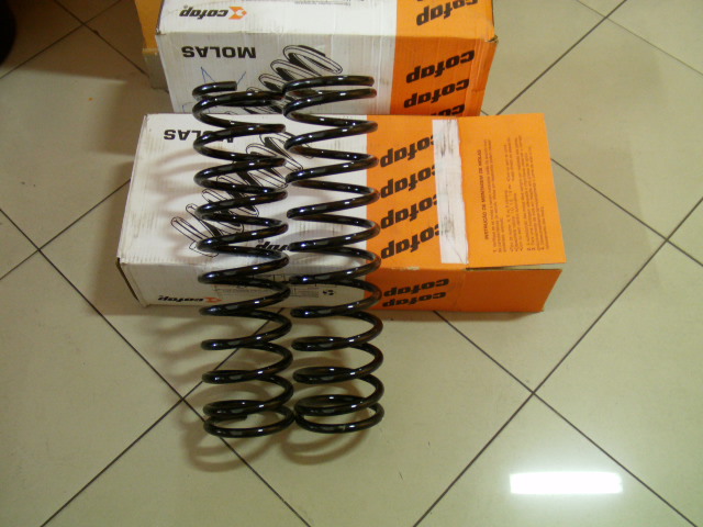

    chegaram as molitas... 1/2 metro de comprimento...
    Miniaturas de Anexos Miniaturas de Anexos Samurai Speedporco - Suspensao FASE II - 4link + eixos de Hilux-dsc00049.jpg

    ei fail,que molas sao essas?do que?
  • #322
    23/09/2003
    7,446
    dianteiras da PAMPA 1.8

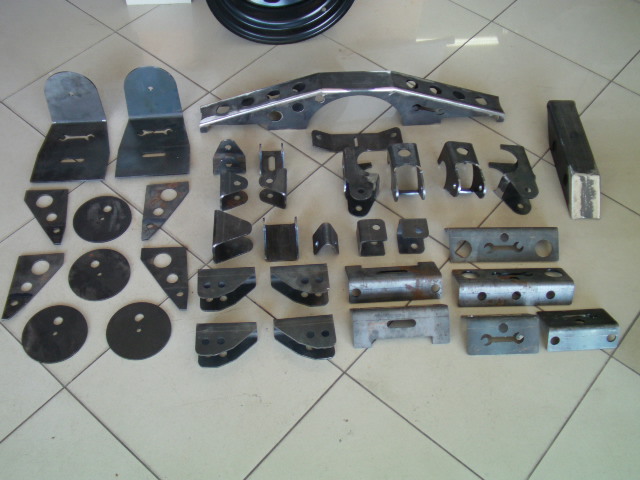

    um passinho de tartaruga de cada vez, agora foi a vez dos suportes da suspensao 4link
    T+
    Miniaturas de Anexos Miniaturas de Anexos Samurai Speedporco - Suspensao FASE II - 4link + eixos de Hilux-suportes4link.jpg

    Fabil.............. derrubaram uma chave no meio do corte rssrrsrsrsrrsrsr
    Ta ficando bacana,parabens véinho
