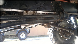

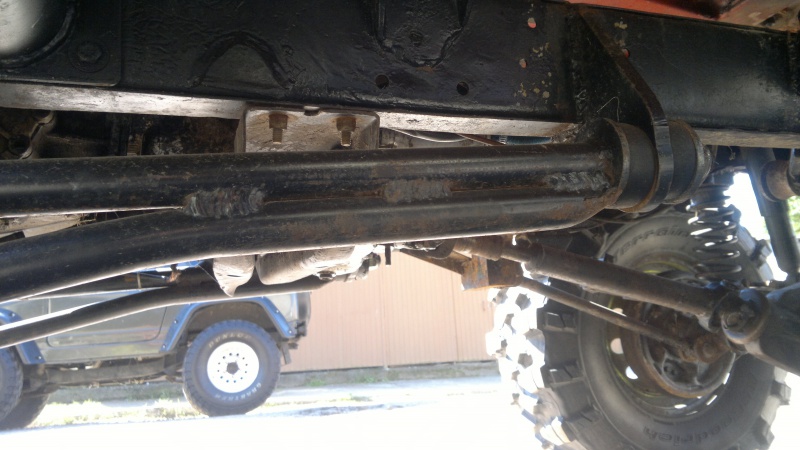

    Ola,gostaria de uma opinião,estou namorando a ideia de botar helicoidais no samurai,pois meus feiches de mola ja quebraram 2 vezes por estarem velhos,e é pouco animador comprar os feiches novos,no momento estou estudando e comprando aos poucos as peças,estou pensando em fazer a dianteira como esta na foto,meu amigo vai retirar a suspenção para fazer nova,ai ele me ofereceu esta,tem alguma desvantagem fazer com 1 eixo como esta na foto ?

    oi Minuzzo
    se vc quer apenas se livrar dos feixes de mola, essa suspensao das fotos resolve o seu problema..
    mas se vc quer uma suspensao com grande curso, com essa ai nao vai conseguir nao..

    é ,estou com duvida neste ponto,o jeep que esta com esse tipo ,arqueia mais que o samurai(que esta sem a barra estabilizadora)as trilhas aqui do sul é + barro e areia,não temos muito morro,ai preciso apenas de tração e aderencia,quero uma resposta mais rapida da mola quando ela se desloca,acho que vou fazer a da foto mesmo simples mesmo,tenho um sideckick para retiradas de peças ai ja tenho as barras traseiras,mas neste caso vou optar por 4 barras na traseira e não a balança do vitara,abraço ,obrigado pela ajuda.parabens pelo seu samuka ,muito bacana.

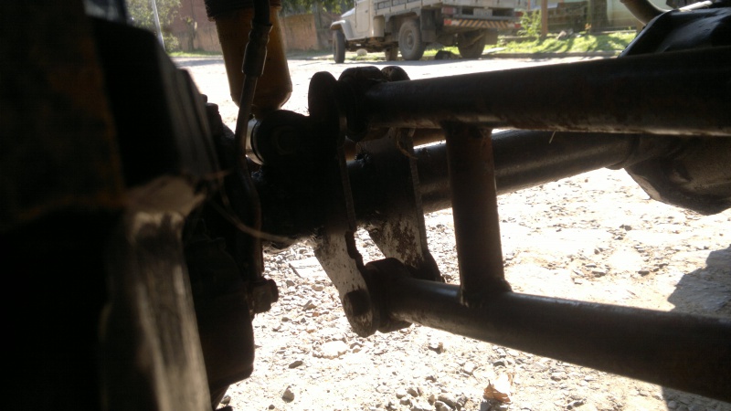

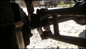

    passeando por ai no fim de semana....

    parece de borracha!!!!!!!!!!!!!!!

    e sao!!! batentes de borracha, buchas de borracha.... heheeh
