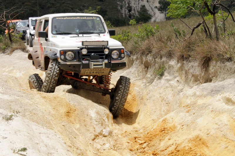

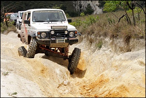

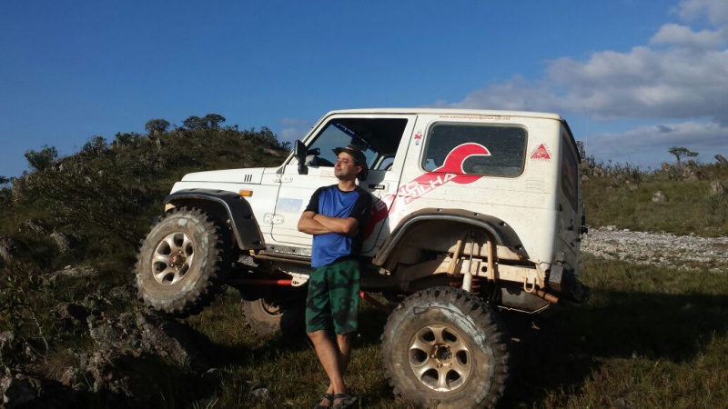

    passeando por ai no fim de semana....
    Miniaturas de Anexos Miniaturas de Anexos Samurai Speedporco - Suspensao FASE II - 4link + eixos de Hilux-flex-morro-skol1jpg.jpg   Samurai Speedporco - Suspensao FASE II - 4link + eixos de Hilux-img-20141102-wa0004.jpg   Samurai Speedporco - Suspensao FASE II - 4link + eixos de Hilux-img-20141101-wa0000.jpg

  • #584
    Caramba, ficou monstra a suspensão do samuca, parabéns pelo seu trabalho Fabiano...

    1,404
    parece de borracha!!!!!!!!!!!!!!!

    Citação Postado originalmente por mairo Ver Post
    e sao!!! batentes de borracha, buchas de borracha.... heheeh

  • #587
    Usuário Avatar de Juliano Nitsch
    09/02/2009
    Bauru/SP
    1,058
    Excelente !
    Resolveu a questão das molas ? Esta com a da Pampa ou F-1000 ?
    Até mais.
  • #588
    Usuário Avatar de Fabil
    23/09/2003
    7,446
    sim... estou usando as de pampa..
