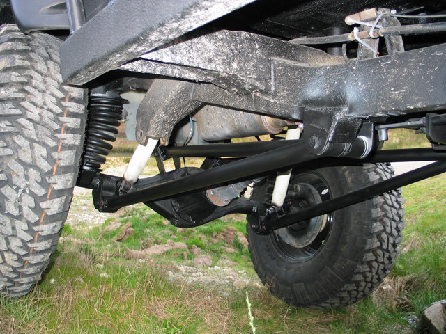

    achei esta foto na net, sei la se ajuda vcs, mais fica aqui registrado.
    Miniaturas de Anexos Miniaturas de Anexos Samurai Speedporco - Suspensao FASE II - 4link + eixos de Hilux-picture-01-samurai.jpg

    bom.. a foto mostra um 4link traseiro..

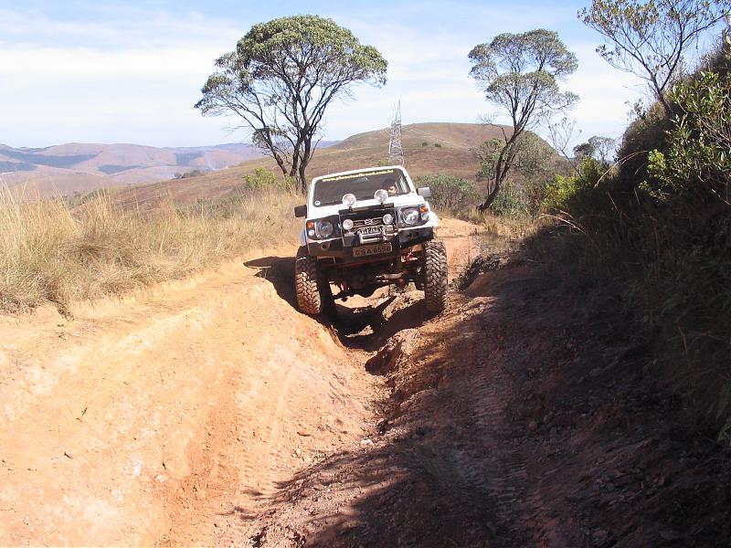

    duas fotinhas brincando na lama preta do morro da skol em BH..

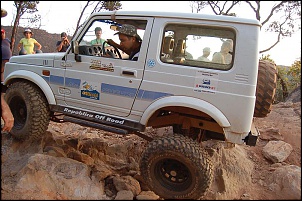

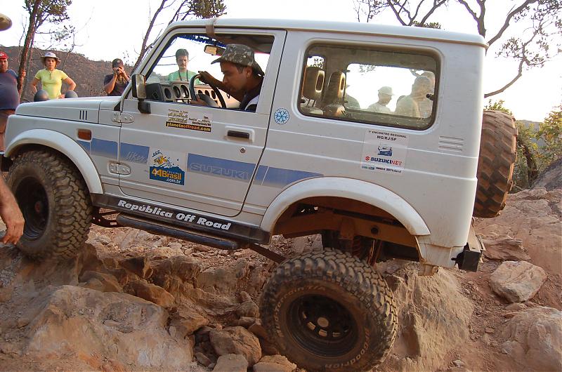

    mais umas da trilha em cachoeiro do campo-mg neste domingo

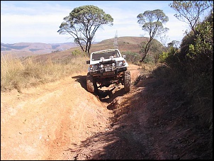

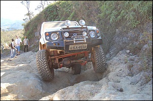

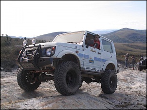

    mais umas fotos da trilha GALOPEIRA de BH...
