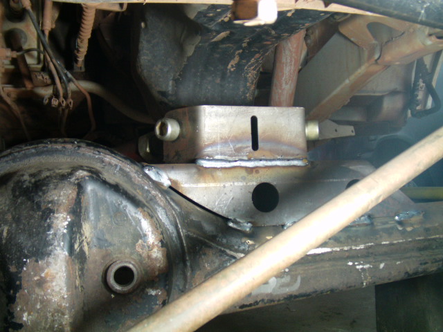

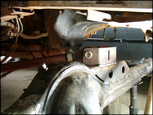

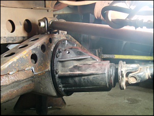

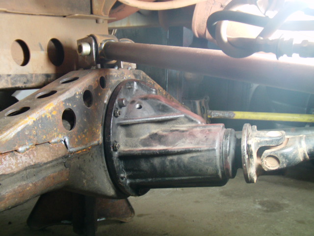

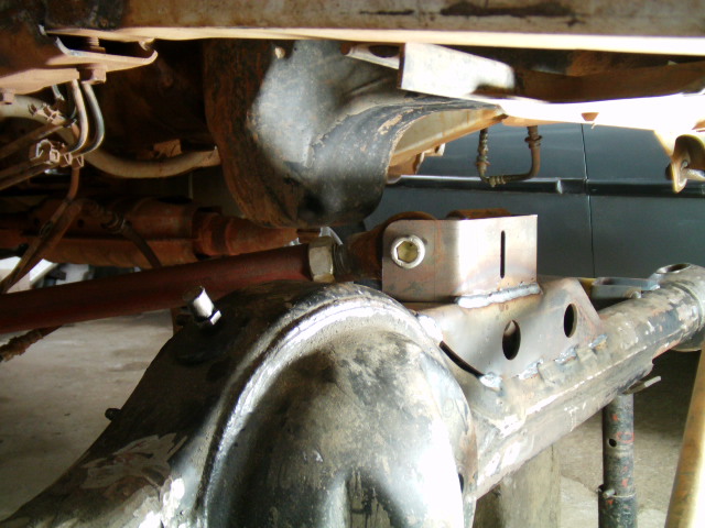

    mais uns passinhos de tartaruga e a montagem continua.
    reforços e suportes dos links traseiros já ponteados no chassis e eixos, links traseiros prontos e em seus lugares definitivos.
    coloquei o focinho no lugar p/ verificar como ficará o angulo do cardã traseiro.
    na frente pré montagem dos links dianteiros para cerificar se nao vai haver interferencia com o carter.

    aah, voce fez um 4-link com as barras de cima fixadas no meio do eixo!? qual a diferença assim para um triangulo?
    Samurai 95-SPOA-Xcrowler5.00
    Usuário Avatar de Fabil
    23/09/2003
    7,446
    a diferença p/ um triangulo é que sao 4 pontos de fixaçao idependentes.. no sistema de triangulo, sao 3 pontos no eixo. toda a carga p/ suportar o eixo no lugar fica por conta de um unico ponto. o vertice do triangulo.
    fabricar os 2 links superiores é bem mais simples e barato que fabricar um triangulo, uma vez que os links sao tubos retos soldados em dois olhais com bucha dentro
    p/ fabricar triangulo, dependendo do espaço que vc vai ter debaixo do chassis, será preciso fazer curvas nos tubos, soldar, reforçar, abrir rosca p/ colocar pivô etc..
