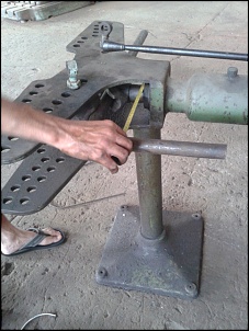

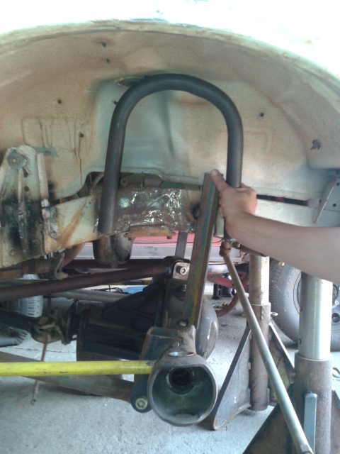

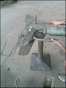

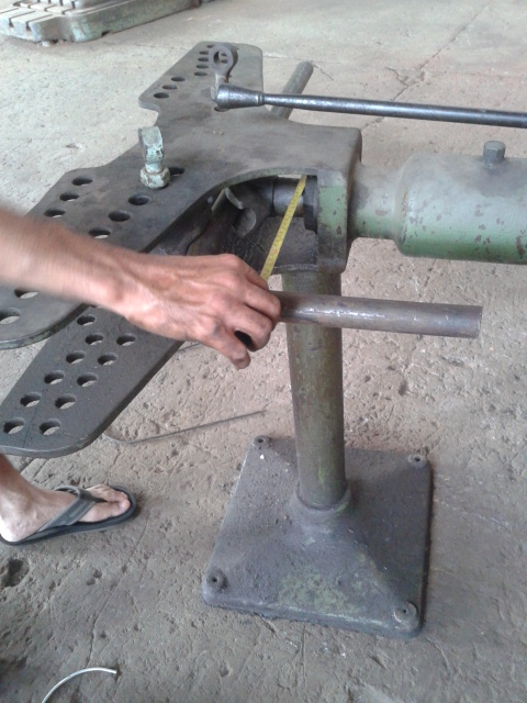

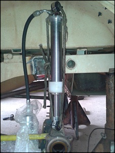

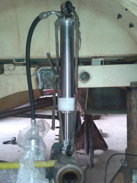

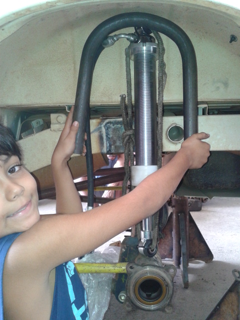

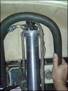

    Sabado produtivo!
    após avaliar a melhor soluçao para como fixar os coil-overs ao chassis, a melhor opçao encontrada foi fazer os suportes com tubos.
    fiz um suporte p/ verificar espaço e interferencias e deu certo, o espaço na caixa de rodas será a conta!! já estava até ficando conformado em abrir um buraco na lata p/ abrigar o suporte, mas acho que nao será necessario.
    meu filho parece estar mais ansioso que eu p/ voltar a fazer trilhas..heheh

    vai manter as medidas originais ou vai mudar o entre eixos do bixinho?
    bicuda 4.9i 5ad+200%+42"s
    jeep willys 42 4.3 começando a saga
    xj 2 portas
  • #395
    Usuário Avatar de Fabil
    23/09/2003
    7,446
    aumentei o entre-eixos em 8cm
