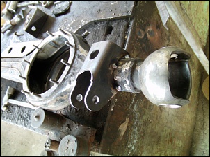

    novidades do front.... devagar mas vai indo
    suportes e reforços soldados nas carcaças dos eixos, já já iremos p/ pré-montagem
