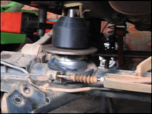

    Efim novidades... após quase um mes parado ( e apoiado sob os mesmos cavaletes SEM cair...) por causa de uma atraso enorme da empresa o qual eu mandei fazer algumas pecas que faltavam, o trabalho continua...
    foram feitos e soldados no local os novos suportes p/ corrigir o algulo das panhards, os novos pratos de mola traseiros, o HighSteer, precisei cortar alguns elos das molas, pois ficarm bem mais altas do que eu precisava, já tenho as medidas dos amortecedores...
    fica faltando agora alguns detalhes como reposicionar batentes, providenciar espacador p/ os cardãs ( estao na ponta do estriado), e precisarei tb ajustar o comprimento das panhards ( ou fazer outras e já aproveitando p/ fazer com rosca/regulagem)...
