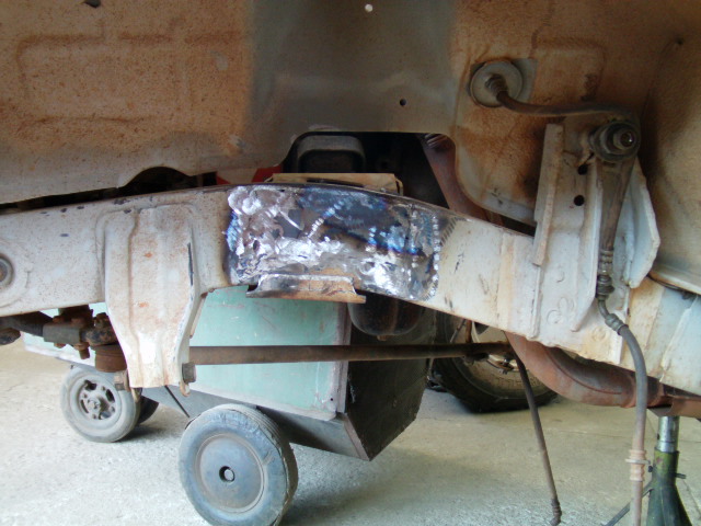

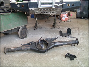

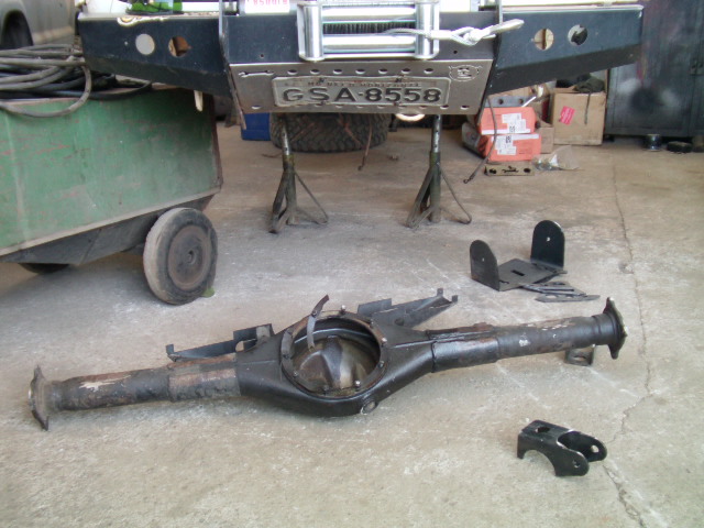

    chassis já limpo com as torres de amortecedor e suportes dos links originais já removidas e lixadas
    eixos prontos p/ receberem os suportes
    Miniaturas de Anexos Miniaturas de Anexos Samurai Speedporco - Suspensao FASE II - 4link + eixos de Hilux-dsc00393.jpg   Samurai Speedporco - Suspensao FASE II - 4link + eixos de Hilux-dsc00394.jpg   Samurai Speedporco - Suspensao FASE II - 4link + eixos de Hilux-dsc00395.jpg
