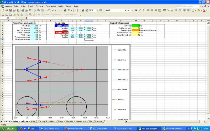

    bao.... após alguns refinamentos nas medidas, a suspa traseira vai ficar assim..
    AS em 82% e consegui manter o roll axis em 0..

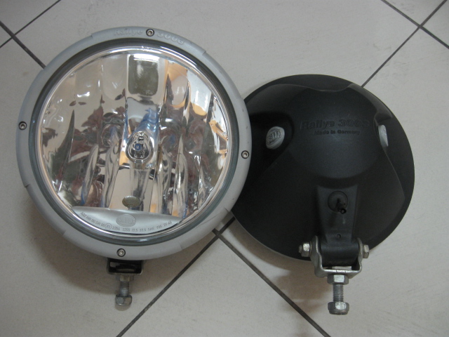

    mais partes do quebra cabeças chegando... e aos pouquinhos vai se formando..
    -16 buchas do caminhao VW p/ usar nos links
    - nesse meio tempo apareceu uma "perfumaria" num negocim com um amigo... uma par de Hella 3003

    781
    Citação Postado originalmente por Fabil Ver Post
    Fabil, você não tem que deixar o "Roll Center" na Linha o "Roll Axis" (Desse forma, se não me engano o 4Link força a dianteira do Jipe no chão e consequentemente faz com que o mesmo perca tração na traseira....
    o "CG Height" Não está muito baixo pra um jipe?
    Também estou montando o meu e já fiz os cálculos e estou estudando a melhor forma....

    o centro de gravidade medi como referencia do parafuso mais alto da capa seca até o chao.. no seu samurai deu quanto e a partir de onde vc fez a mediçao?
    .....Desse forma, se não me engano o 4Link força a dianteira do Jipe no chão e consequentemente faz com que o mesmo perca tração na traseira....
    isso nao seria definido pelo valor de Anti-Squat? no que o roll center vai influenciar no anti-squat?
    posta seu grafico ai p/ gente analizar....

    Vou tentar contribuir com o pouco que sei:
    Que a viatura parada, no papel, fica bunitinha com anti-squat zero.
    Mas quando sobe uma rampa, o CG desloca um pouco, principalmente porque as molas cedem.
    Quando isso acontece, eu tentaria colocar uma % de anti-squat maior, para compensar isso.
    Mas quando a rampa tem inclinação tão grande, a ponto de favorecer risco de tombamento longitudinal (para trás), eu colocaria uma % de anti-squat bem maior para diminuir o risco do tombamento. Mas ciente que perderei tração.
    O cálculo no papel serve apenas como referência. Na prática, acredito que terá muitos ajustes. Imagine usar molas com k bem baixo, para obter mais curso, o quanto elas cedem ao movimento.
    O roll center a princípio, determina o equilibrio da carroceira contra os movimentos laterais, nenhuma novidade.
    Mas dependendo do ponto que está fixado a barra anti-rolagem no chassis ao diferencial traseiro, haverá forças. O diferencial traseiro, durante aceleração/tração, quer rolar para trás, puxando essas barras anti-rolagem. Se estiverem mais altas, tendem a diminuir o efeito do anti-squat, baixando a traseira. Se estiverem no ponto mais baixo adiante, podem tentar forçar a dianteira do veículo colar no chão e melhorar o efeito do anti-squat. Mas preciso estudar mais esse ponto.
    Em resumo, ao instalar a barra anti-rolagem para evitar a rotação do eixo diferencial e ancorar o chassis, sua altura e ponto de fixação ao mesmo, com relação ao Roll Center, determinam o equilíbrio da carroceria aos movimentos laterais, e ao mesmo tempo, sobra alguma força resultante para erguer ou abaixar a dianteira do veículo, no sentido longitudinal.
