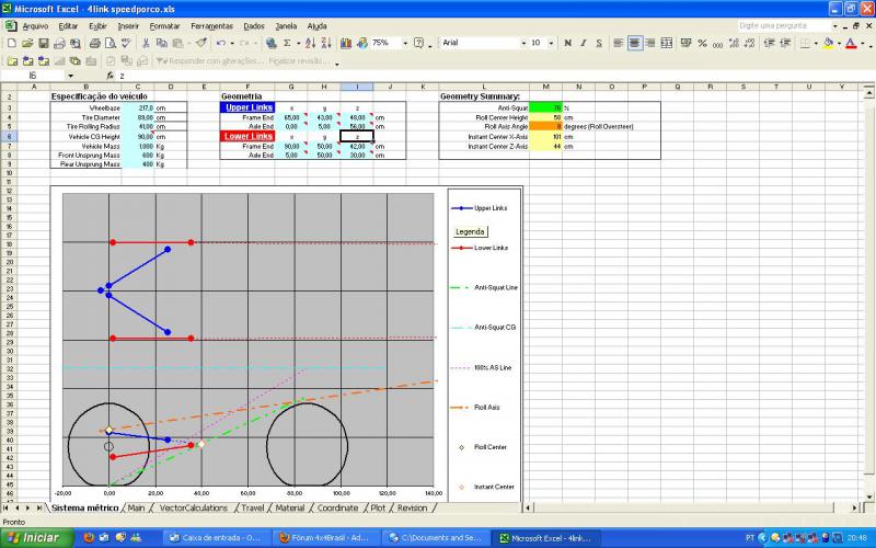

    olha os primeiros esboços do 4link traseiro...

    opa... agora a foto..
    Miniaturas de Anexos Miniaturas de Anexos Samurai Speedporco - Suspensao FASE II - 4link + eixos de Hilux-4linkcalc1.jpg

    Citação Postado originalmente por Fabil Ver Post
    os caras sao rapidos no servico..heheh
    Put@ gambiarra do car@io!!!!
    Fazer esse tanto de linha colorida com bolinhas nas pontas até minha priminha de 2 anos tá fazendo agora!
    kkkkk..
