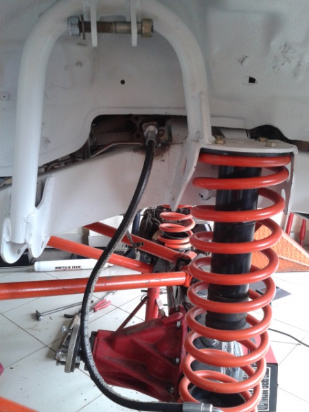

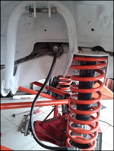

    dimennsionando conduites de freio, cardãs e marcando os paralamas p/ recortes/lanternagem

    Já pensou em usar flexiveis duplos? Um flexível comum só para o movimento do munhão, que liga em um um cano de freio preso ao link, que passa por outro flexivel pequeno localizado na fixação do link.
    Assim usa-se dois flexiveis pequenos, sem ficar aquela mangueira gigante solta quando a suspensão está recolhida.
    Neste caso aumenta-se o comprimento da linha de freio, que tem que ir até o suporte do link e voltar a pinça, mas evita-se o emborrachamento do freio por causa do flexível grande demais.

    até pensei sim, mas tirei as medidas aqui e os flexiveis dianteiros darao 70cm de comprimento ( por incrivel que pareça os anteriores ( que eram emendados, original + fusca) davam 80cm de comprimento e o freio nao ficava borrachudo. se as conexoes da pinça da hilux nao fossem diferente da pinça do samurai eu nem precisaria trocar de conduites.
    vou mandar fazer outros novos ( e sem emendas) com aeroquip ( malha metalica em volta da borracha)
    os traseiros, a posiçao da tubulaçao original do samurai favoreceu, pois vou passar o conduite preso no link superior e no eixo passo um conduite metalico distribuindo para as duas rodas.
    já já roda umas fotinhas

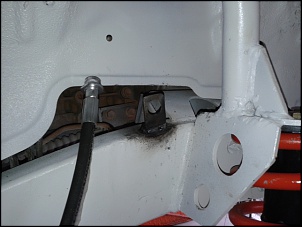

    até que hoje rendeu um tiquinho...
    suportes da tubulaçao de freio dianteiro prontos
    tubulaçao de freio do eixo traseiro pronta
